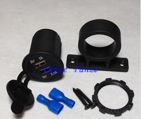

Même soucis sur la mienne(NA mais j'imagine même montage?), la prise allume cigare ne fonctionne pas ...
J'ai pas encore démonté mais si il est HS, puis je carrément le remplacer par une prise USB de ce genre ?
=> http://www.aliexpress.com/item-img/1A-2 ... 5113.html#
Vu que je me sers jamais de l'allume cigare et que j'ai tous mes chargeur en USB ...
Ou alors remettre un allume cigare d'origine ?

test voir si tu as du jus aux bornes des fils. si ou c’est bien ton allume cigare qui est HS. Tu peux bien évidement le remplacer. :oui:
