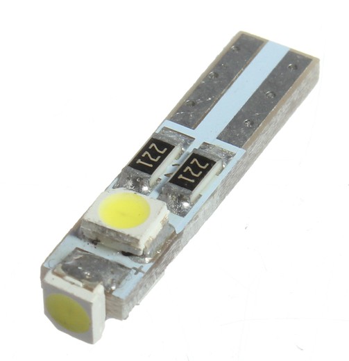

Cela fait longtemps que je dois le faire, mais je n'ai pas les photos. J'ai passé ma Miata en éclairage LED pour le tableau de bord, la console centrale et l'ensemble Warning Pop up.
Il existe 3 références de LED (2 dans le tableau de bord, 1 dans la commande de chauffage et 1 spé dans les warning Popup)

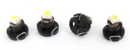

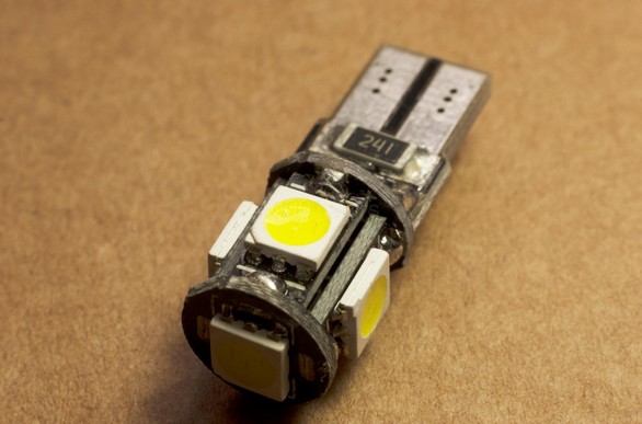

Vous avez des T10 et des T5 dans le tableau de bord, des T5 dans la commande de chauffage et des T3 dans les warning Popup.

http://www.ebay.fr/itm/T10-10x-W5W-CANBUS-148mA-12V-WHITE-LIGHT-5050SMD-LAMP-BULB-BOMBILLA-LAMPADINA-/121361403547?hash=item1c41b40e9b

http://www.ebay.fr/itm/10x-Ampoule-lampe-LED-Voiture-T5-37-70-Blanc-3528-1210-3-SMD-Tableau-Bord-Wedge-/301353130623?hash=item462a0bda7f

http://www.ebay.fr/itm/4pcs-T3-White-1210-3528-SMD-LED-Dashboard-Dash-Lamp-Bulb-for-Car-W6-/201366822268?hash=item2ee265dd7c

Pour les quantités j'ai commandé un lot de 10 pour les T10 (j'ai ma plaque éclairé avec également), un lot de 10 pour les T5 et un lot de 4 les T3. Je sais que j'ai eu assez. Mais non, je n'ai plus le nombre exacte. Sauf pour les T3 ou 2 suffisent, 1 dans le popup et 1 dans le warning
