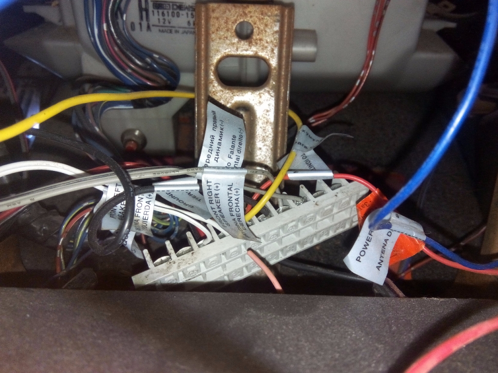

Avec un peu de retard :)
Je ne connais rien la dedans mais pour moi c'est clean :o
Merci d'avance :)

En effet on ne peut pas faire plus propre :ricane:
Ton poste est de quel marque ? il faut déjà virer ce mode démo =)
Ensuite c'est quoi ton soucis ? ton poste s'allume tout le temps ou seulement quand tu tournes le contact ? Qu'aimerais tu avoir comme configuration à ce niveau ?

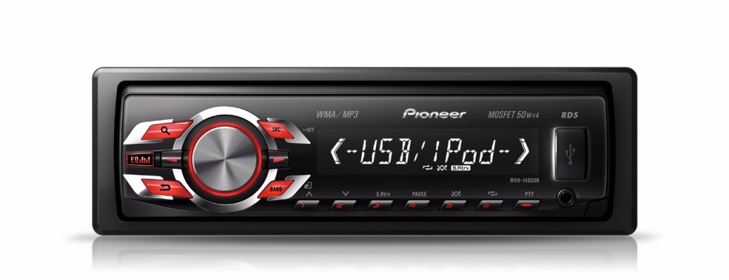

Alors c'est un Pioneer MVH-1400UB, j'ai regarde un tuto pour retirer le mode mais ca ne fonctionne pas
Et j'ai même pas l'antenne de branché dessus ...

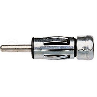

Cette manipulation ne fonctionne pas ?
Tu n'as pas de câble antenne quelque part derrière ?
Ça ressemble à ça :
Si tu ne l'as pas, il faut aller voir dans le coffre si l'antenne est câblée (je suppose que oui) et si le câble a été tiré jusque l'auto radio (derrière les moquettes)

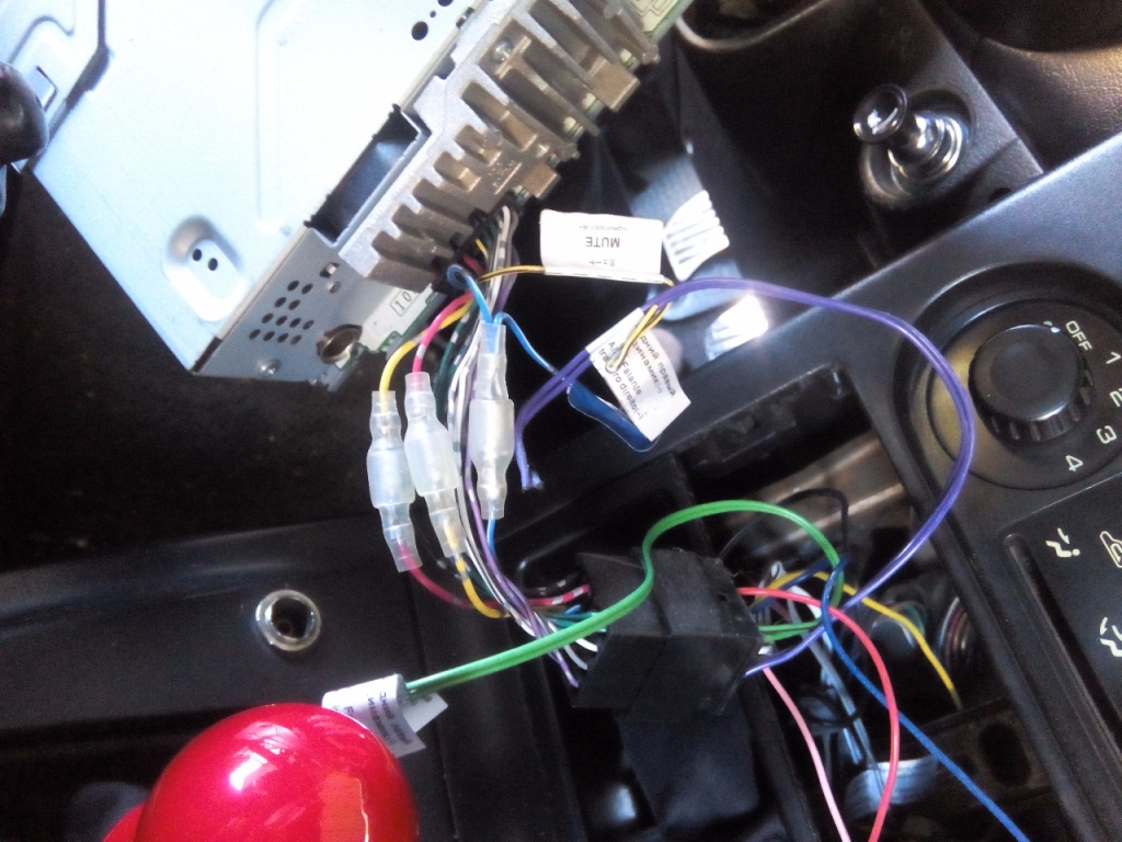

 Sujet du message : Re: [NA] Autoradio
Message Publié : Jeu 10 Déc 2015, 15:53
Message(s) : 1004
tu prends tes cosses rouge et jaunes... et tu les inverse.
C'est souvent le blem sur les autoradios aftermarket, le +12 et le +12ACC sont inversés
Message Publié : Jeu 10 Déc 2015, 15:54
Inscription : Mar 28 Juil 2015, 14:34
Message(s) : 362
Regarde la photo au dessus pour moi ils le sont déjà non ?
