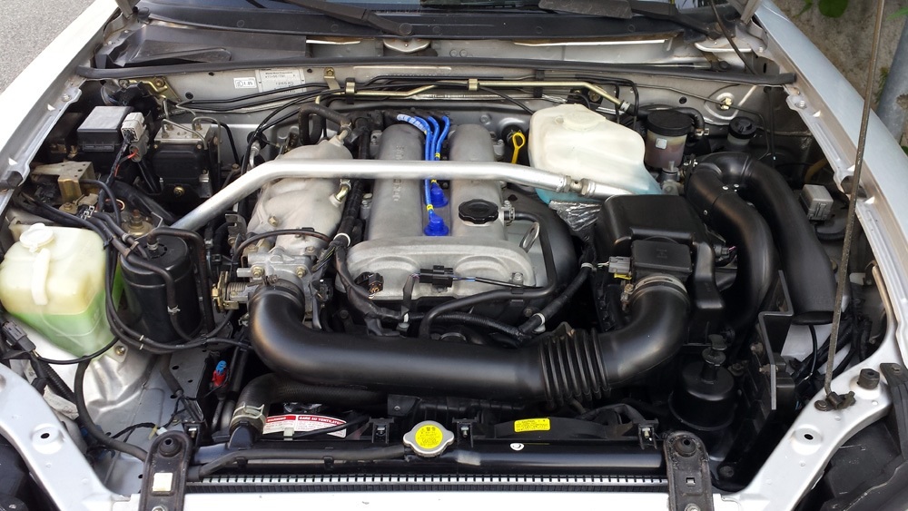

Salut à tous,
j'ai deux fiches non branchées dans ma baie moteur et je vois pas à quoi elles servent :/
Qui peut m'aider ?
Merci D'avance :D
Message Publié : Lun 30 Nov 2015, 23:51
Un pré-cablage quelconque ? Clim, anti-brouillards...
Message Publié : Mar 1 Déc 2015, 00:24
Inscription : Mar 3 Mars 2015, 16:32
Message(s) : 471
Localisation : Countea de Nissa
Les deux sont pour la clim : la blanche pour le 2eme ventilo, la rouge pour une sonde sur la conduite haute pression.

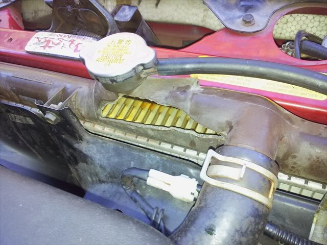

Edelweiss : Quel est le problème avec mon radiateur ?
Message Publié : Lun 21 Déc 2015, 21:19
Message(s) : 471

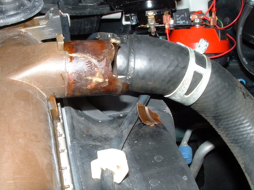

Il n'a aucun problème pour le moment, il commence juste à avoir une mauvaise couleur : du noir, il tourne au marron. Je ne veux pas être un oiseau de mauvais augure, et il en a sûrement encore pour quelques bons milliers de km, mais je garderais quand même un oeil dessus de temps en temps.
Voici une idée de la couleur qu'avait le mien quand il m'a lâché le mois dernier (fuite autour du sertissage du réservoir supérieur, vase d'expansion vide). L'emmerdant c'est que ça ne prévient pas : si je n'avais pas jeté un coup d'oeil sous le capot tout à fait par hasard ce jour-là, je crois que les frais auraient été beaucoup plus élevés...

Mais qu'est ce qui fait qu'un radiateur noir ou gris peut devenir marron et en quoi un changement de couleur indique qu'il tend à rendre l'ame?
NC RC 1.8 Niseko
Message Publié : Jeu 23 Fév 2017, 22:13
Message(s) : 471
C'est la chaleur du liquide de refroidissement qui altère le plastique du radiateur, ce qui le rend cassant et tend le plus souvent à faire lâcher le bastringue au niveau du sertissage qui relie le réservoir au faisceau. Et cette altération du plastique se traduit par un changement de couleur, le faisant passer du noir de départ au marron.

Pareil pour le mien sur ma nbfl le sertissage au dessus du radiateur à lâcher .
J'ai donc remplacer ce dernier .
J'ai l'impression que c'est une maladie qui se propage sur nos mx5 a vérifié donc .
