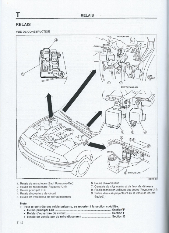

Bonjour, je vous expose mon problème. Alors quand je roule et que j'ai les feux d'allumés si j'ai le malheur de passer en plein phare, un cours jus ce passe, et mes feux retombent ... Le fusibles ayant grillé! Alors j'ai beau cherché d'ou ça peut venir je ne trouve pas! Sachant que le problème est apparu au détour d'un virage en glisse :D Merci beaucoup les ami(e)s !

Tu as essayer de changer ton relai de pop up ?
Il me semble que le soucis peut venir de lui ;)

Ha non il se situe ou???

Message Publié : Mar 12 Jan 2016, 08:52
Message(s) : 1194
Merci!! je n'ai pas de RTA pour la mazda ^^donc si tu a un lien ou je peux me le procurer je suis preneur :D
