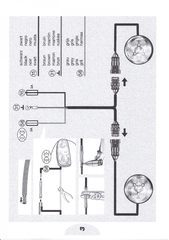

Je viens d'installer des feux de jour Hella sur ma NC noire. Double avantage: virer les horribles caches noirs et rendre ma voiture sombre plus visible, par sécurité.
Pour le montage, ce fut un peu galère avec le démontage des passages de roues, mais il reste le meilleur: le branchement pour illuminer l'arbre de Noël.
Et c'est là que le problème arrive: la notice fournie est en allemand et donc complètement incompréhensible pour moi.
Quelqu'un a t il déjà monté ces feux et pourrait m'expliquer comment faire? le fil rouge sur le bouton rouge et le fil vert sur le bouton vert...?
Toute photo du brachement est également la bienvenue...
Merci par avance de votre aide

Beh non apparement :) Mais je suis le sujet car ça m'intéresse.
Tu as des photos de tes feux ?
Sinon avec la réf du produit y'a pas moyen de googliser tout ça ?

j'ai trouvé un schéma de branchement de leds sur le site de hella: je vais montrer à un garagiste si il peut brancher tout ça

Je les avais sur la mienne, quand je l'aie achetée en Allemagne. Visiblement, même pour les germanophones, la notice n'est pas claire : si je laissais les veilleuses allumées, quand je tournais le contact pour couper le moteur, il ne s'arrêtait pas :aie:
J'ai tout démonté, car cela ne m'inspirait guère. Je ne prendrai donc pas de photo de mon montage, à priori, ce n'est pas à reproduire :aie:
Plus sérieusement, as tu essayé de chercher sur le net une notice traduite ? Quelle que soit la voiture, le principe doit être le même. Hella doit pouvoir t'aider également.

J'ai trouvé ce schéma de branchement, mais je ne sais pas où brancher les 3 fils...
