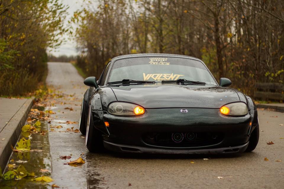

Sur mon NB j'aimerais faire ça :D
mais étant nul en électronique j'aimerais avoir vos lumière :idea:
NB Miracle bv6

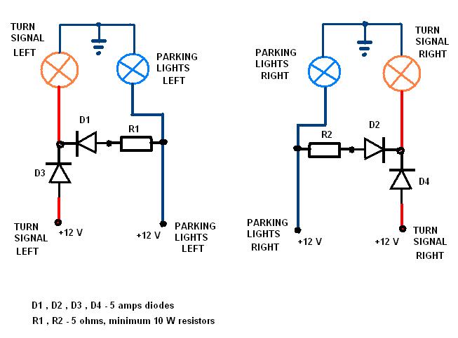

J'ai retrouvé un schéma pour un montage avec un pont, pour plus d'infos, taper US blinker module dans gogole !

Je ne vois pas trop comment ce montage peut fonctionner :?: ou alors je n'ai pas compris ce que tu souhaites faire.
Attention avec ce montage, la résistance chauffe énormément ... testé personnellement

Effectivement après avoir lu plusieurs avis, la résistance chauffe vraiment beaucoup !
Se serai le câblage des modules à pas chère qui chauffe énormément..
