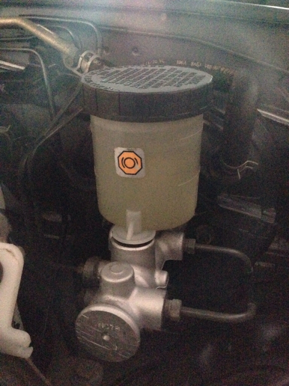

Comme prévu, je reviens aux news.
Donc, ce matin, avant d'aller au taf, petite vérif du niveau du liquide de frein :
On voit bien sur la photo que le niveau est bon :)
Donc sur le trajet aller : RAS.
Par contre, sur le trajet retour, j'étais quasi arrivé chez moi que le voyant s'est allumé ! :sic:
HAHAHAAAAAAAA...
Je crois que je vais devoir vérifier mes plaquettes ...

La première fois que j'ai vu ce voyant s'allumer le niveau du liquide de frein était juste en-dessous du max. J'ai fait l'appoint et le voyant s'est éteint.
Sur ta photo je vois mal où en est le liquide mais s'il n'est pas tout à fait sur "MAX" ça vaut la peine de compléter pour en être sûr ;)

Sur la photo, le niveau est juste au dessus du Maxi.

Pour le niveau dans le bocal,attention celui-ci est un peu merdique à contrôler,à cause d'un "filtre".
Pour mieux voire le niveau,enlève le bouchon et ensuite le "filtre".

même avec cet espèce de filtre, le niveau est entre le bouchon et le maxi...c'est donc pas ça le souci :tantpis:
capteur de niveau ou son connecteur, capteur de frein à main ou son connecteur, sinon je vois pas :sic:
