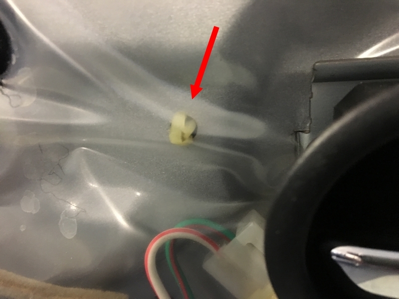

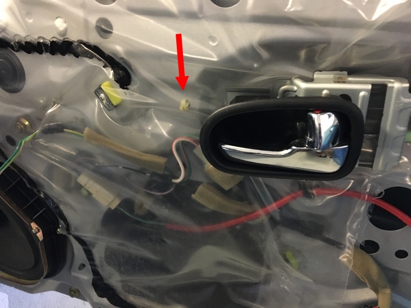

Mish', il y a un guide blanc (du moins sur NA) en haut et au milieu de la portière. Si le câble se déloge, ça bloque le mécanisme au bout de 5cm... Ce doit être ça dans ton cas.
Et comme tu vas virer la garniture, profite pour foutre de la graisse dans les glissières. :bien:

:jap: Fais sur la NBFL de madame il y a peu.
Si cette pièce ne tient plus, la vitre ne descend plus que de qq centimètres :oui:
J'ai résolu le problème avec deux colliers de plastique pour bloquer la pièce et roulez jeunesse :bien:
