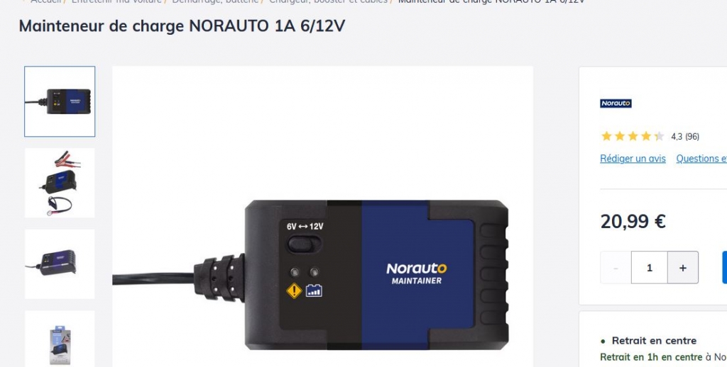

j'ai un souci semblable avec ma pistarde.j'ai acheté un mainteneur de charge Nord toto à 20.99€.
il est fourni avec un câble et des pinces croco.
