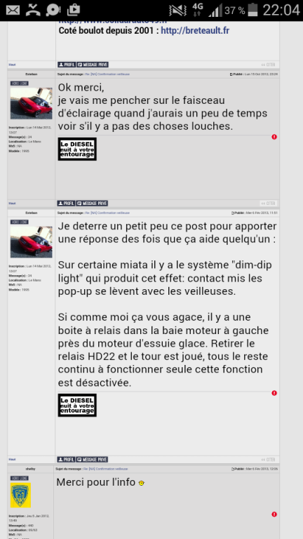

Je vais aussi regarder le faisceau de mon épave voir si il y a pas des variente à partir de ce module alors
J'ai trouvé ça sur un vieux poste à force de chercher
Qui semble permettre le mouvement automatique
Mais toujours ce module inutile présent

Ha oui pas bête le coup du relais , si ca se trouve c'est ça , moi je ne l'ai pas ce relais
