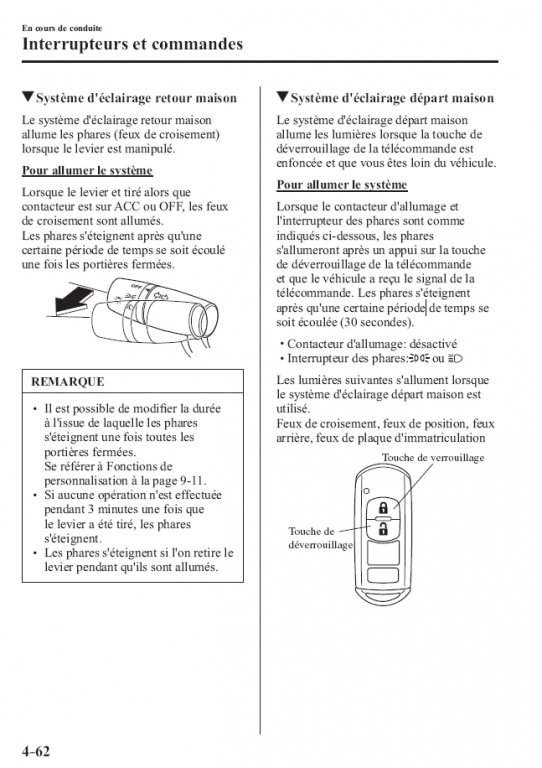

Tu as essayé ça ?

C'est bien la même chose que sur le XTRAIL, essayez de tirer plusieurs fois pour voir. ;)

Oui,
En fait il y a:
1/ coming home: faire un appel de phare en sortant => les phares restent allumé (30 sec selon config initiale, mais réglable (15-30-60-90 sec) dans le menu mzd connect).
2/ départ maison: ok... mais faut-il absolument penser à positionner la molette des phares sur ON (soit pas sur AUTO ou OFF) en sortant pour que les phares s'allument en appuyant sur la clé?
Sachant qu'il y a un capteur de luminosité, n'est il pas possible que les phares s'allument tjs en déverrouillant la voiture et lorsque la luminosité est faible? (Sur AUTO, cela ne fct pas chez moi!)
Merci! :)
