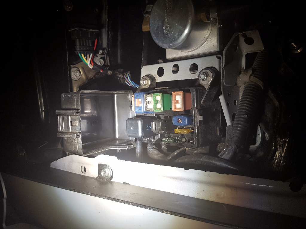

Voilà j'ai subitement un problème de declenche de ventilateur.
Il ne se met plus en route
Il fonctionne branché direct en 12v
J'ai vérifié les fusibles
Et là je pense au relais:
Le noir au fond à gauche
La sonde de température marche car elle envoie des infos à l'ECU (Megasquirt )
Qu'en pensez vous?

Au risque de dire une connerie, d'origine sur la NA, le ventilo est déclenché par un thermocontact (et la température, prise sur une autre sonde pour le tableau de bord), tu as supprimé ce capteur?

:oops: Désolé Nico j'ai mis NA; La caisse est une NA mais mon moteur st un NB de 2001 (avec le VVT non branché)
Mais tu as raison c'est peut être la sonde qui envoie l'info qui pourrait être défaillante? Mais vu que j'ai de l'info sur la MqQ qui provient de cette sonde? Ou il y a une autre sonde?
Autre piste le relais pourrait il être aussi défaillant?
Comment puis le tester?
Je vais en avoir un de rechange (Merci Dijpt) je met en route et j'attend que ca monte à 91°C
