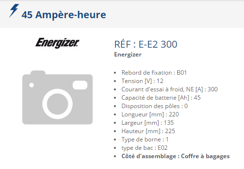

Suite à un choc coté droit que je fais actuellement réparé, le carrossier m'a dit qu'une partie du plastique de la batterie s'était pétée (il me l'a montré) et donc qu'il fallait que je change la batterie.
Je voulais savoir si cette batterie pouvait correspondre à une NA 1.8 de 95 ?
Merci d'avance et bonne année :beer:

45 Ah, c'est ce qui est préconisé.
Ce que tu nous montres est une copie d'écran d'Oscaro je pense, tu as un doute sur la compatibilité ?

Oui, j'ai entré ma plaque d'immat' sur le site mais je ne suis pas sur de la compatibilité... Il y a plusieurs types de bacs et du coup je ne sais pas lequel est le mien.

J'ai fais le test de recherche sur varta et j'obtiens la b23.
Mais je ne sais pas si elle se raccorde pour l'extraction des gaz ?
http://www.varta-automotive.fr/fr-fr/pr ... 45-077-030

Pas besoin d'extraction c'est une batterie scellée ;)

Ok donc je vais me diriger la dessus alors :beer:
