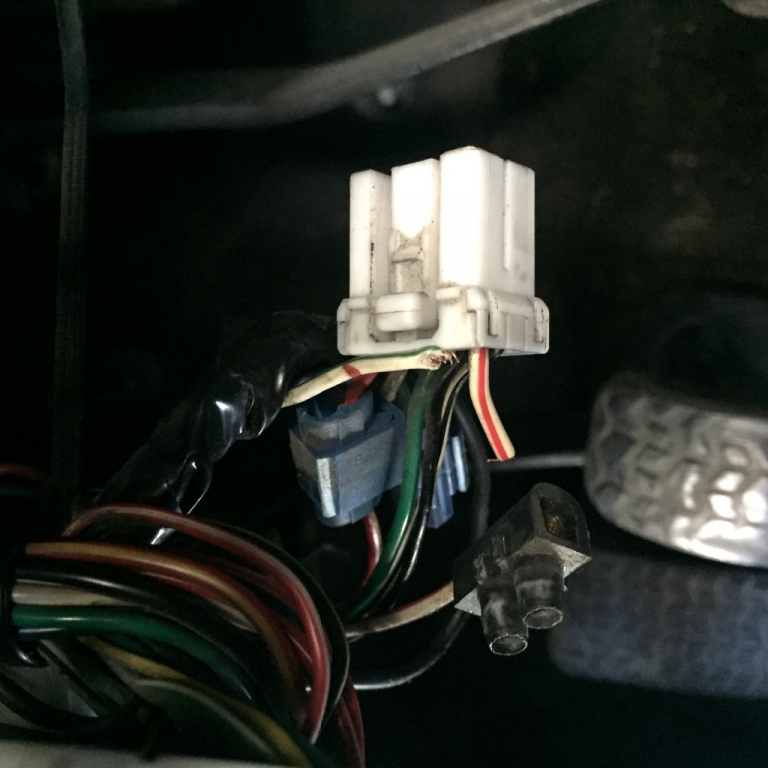

J'ai vu que en dessous du tableau de bord sa été bidouille la ou y a la boite a fusible des fils avec du scotch...pas eu le temps de mis pencher plus .
Je ferai une photo pour vous montrer et vous pourrai me dire .

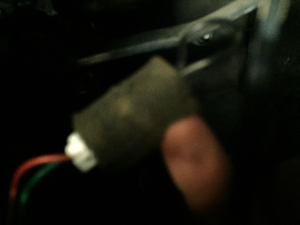

Voilà le travail jai regarde vite fait pour voir
Si quelqu'un a une idée du fils que je doit modifier :/
