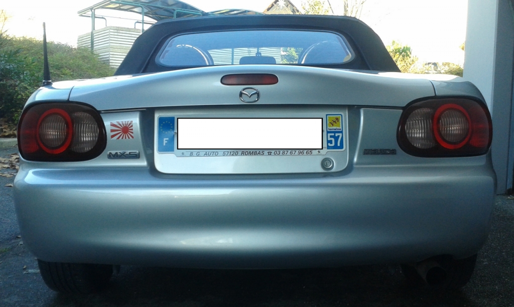

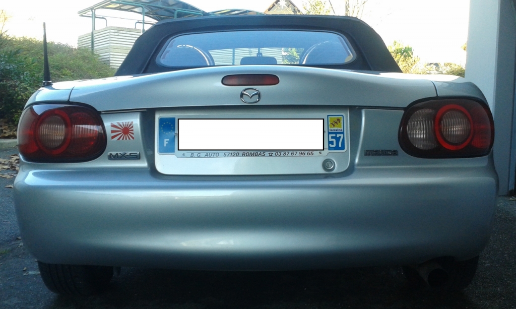

ma question est simple, peut on monter un feu gauche arrière d'une nbfl anglaise sur une nbfl française.
Donc du coup on ce retrouve avec 2 feux identique et de 2 anti brouillard arrière.
d'origine c'est comme ça:
en montant un feu d'origine UK, nous avons ceci
Ensuite es ce que ce genre de transformation est autorisé ?? surtout par rapport au CT.
Après je compte mettre un anti brouillard ,éventuellement de NA ,ou alors incruster quelques dans le pare choc arrière.
merci

Pour le CT, je pense pas que ca pose souci. Par contre esthétiquement c'est réussi mais l'anti-brouillard ca risque de faire tache...

Sur la photo, tu as deux feux de recul plutôt que 2 antibrouillards.
Je suppose, que l'antibrouillard est toujours connecté.
Ne le mets pas en route, sinon c'est une lumière blanche qui va éblouir le véhicule derrière.
Pas possible de trouver une ampoule avec un cabochon rouge ?

Si tu fais cette modif, tu vas pas te retrouver quand même avec un feu de recul rouge, non ? ou tu modifies le faisceau, de manière à avoir 2 feux AB, mais plus de feu de recul ?

Sur ma NA américaine (donc qui ressemble à la dernière photo, 2 feux de recul, pas d'antibrouillard), une ampoule rouge avait été installée dans le feux blanc gauche.
Esthétiquement, on devine l'ampoule rouge mais c'est pas mal.
Au CT, je n'ai pas eu de souci.
Niveau efficacité, en revanche... Ca faisait plus rose que rouge, et ça avait l'air très éblouissant.
Je ne sais pas d'où venait l'ampoule, mais ça n'a pas l'air évident à trouver.
Il me semble avoir lu que certains ont essayé de teinter l'ampoule... mais que ça faisait très rose.
Pour le CT, il te faudra un antibrouillard, mais si tu le déplaces proprement tu n'auras pas de souci.
Si tu veux de l'uniforme gauche/droite facile et conforme au CT, tu peux au contraire mettre 2 antibrouillards et virer le feu de recul. Ca, ça passe. (en tout cas il y a peu, le feu de recul n'était pas obligatoire. Ca m'étonnerait que ça ait changé).

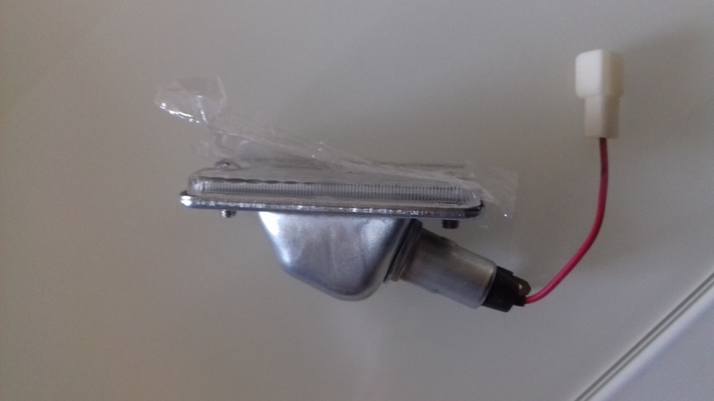

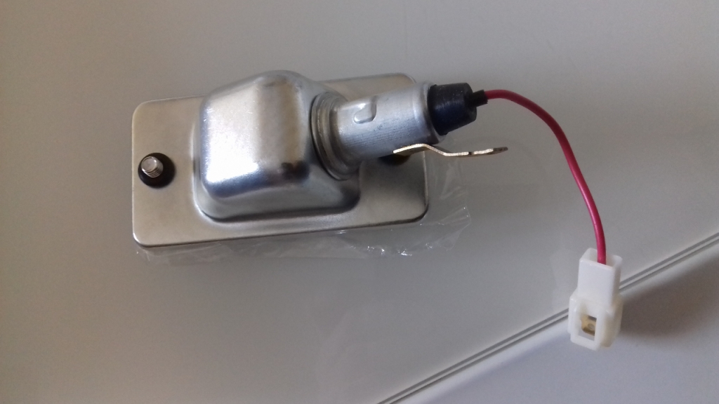

Je viens de voir le sujet, perso j'aime pas trop, l’éclairage est bizarre.
Du coup j'ai commandé un feu arrière droit UK + la petite loupiote blanche pour le feu de recul.
Des que je reçois le bazar ,je verrai comment rallonger le faisceau et tout mettre en place.

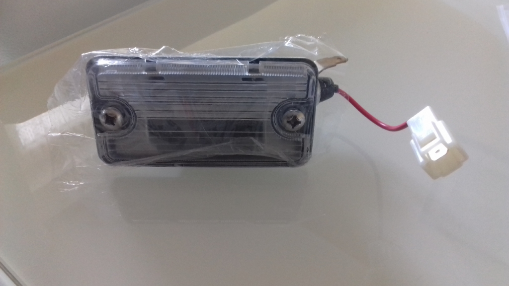

feu de recul reçu ce matin
a+
