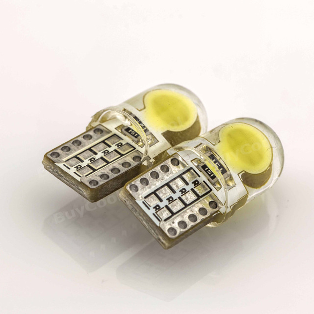

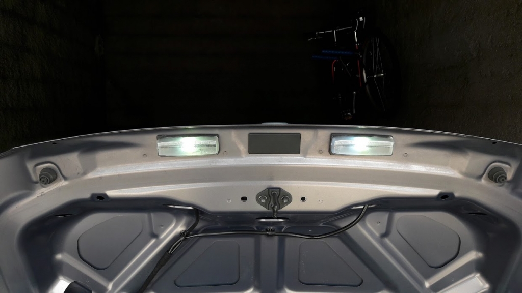

Je viens de changer mes ampoules de plaques que j'ai remplacées par des led, nickel :
https://fr.aliexpress.com/item/T10-LED- ... 0.0.sdErMo
