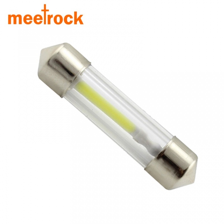

J'ai changé mes navettes intérieures et coffres par des navettes leds de 36 mm :
https://www.aliexpress.com/item/Meetroc ... 0.0.fnFp7z
Pour le plafonnier pas de soucis. Par contre j'ai bien galéré pour remettre en place la nouvelle navette sur son support...
L'éclairage n'est pas plus puissant mais bien blanc. C'était le but recherché.
