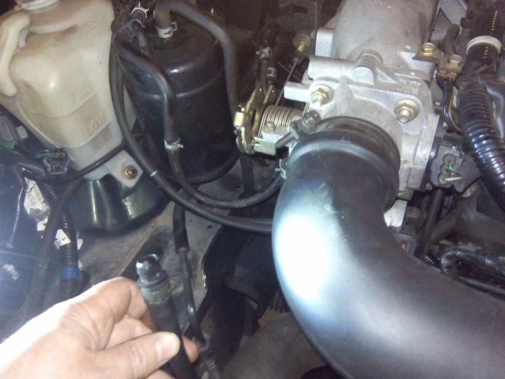

bonjour
j'ai la durite qui est branchée sur le bas du canister qui est débranchée je ne c'est pas ou elle se branche j'ai mx5 nb
merci

elle est branchée au cil du cannister après sur un tuyau en acier et après une durite avec un raccord en plastique casé comme sur la photo

alors pour etre franc avec toi, ton canister de 2000 ne sers plus a rien.
Il prend juste de la place.
Ta durite vient ce clipsé dans le triangle ou le longerons ,c'est l’évacuation des vapeurs d'essence.
