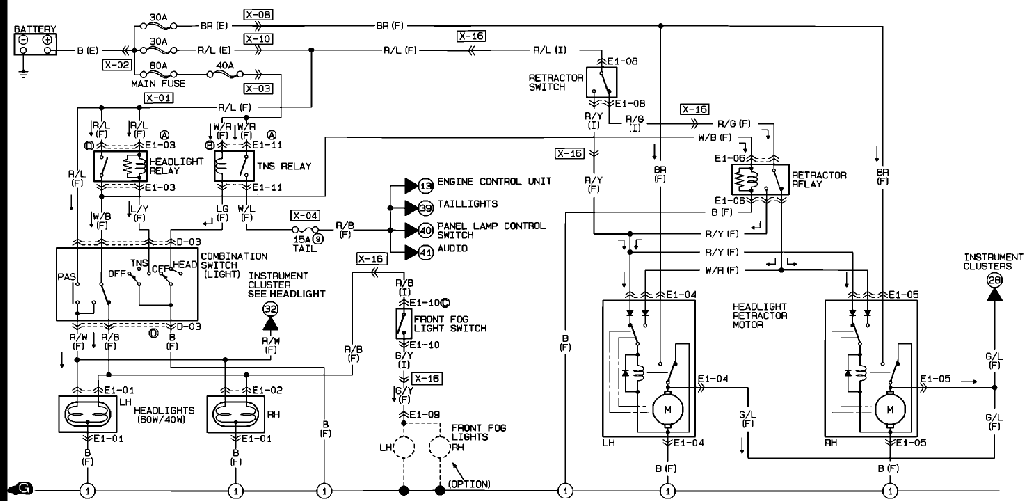

Je viens à vous car: Je suis l'heureux proprio d'une vielle anglaises équipé de phares popup mais pas motorisé!
En Angleterre les proprios équipent leur tutures de blocs phares avec moteurs de MX5 de première génération. J'ai donc fait cet achat en occas.
Mais... Je suis une quiche en elec. Et bien sûr je viens d'apprendre qu'il y a un relais à utliser également.
Pour pouvoir faire les bons branchements il me faudrait le schema du relais en question (H300 je crois). Je devrais partir du comodo que j'ai aujourd'hui (pas mazda) et des boutons pour mes feux et les connecter au relais moteur et compagnie!!
Mai je n'ai rien touver à ce sujet... Et je me vois mal acheter les RTA que pour cela!!!

je suis nul en électricité ...... mais avec une recherche google sur "Headlight Retractor Relay mx5 diagram" j'ai trouvé ça:

Bien!!! J'ai toutes sortes de schema mais faut aller d'une page à une autre!! Pas mal du tout. Je vais bosser dessus et je vais apprendre...
