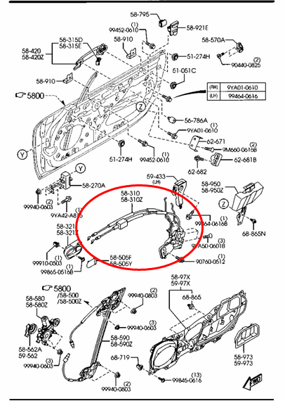

Ce problème est dû à une panne du moteur de centralisation. J'ai déjà eu ce problème sur ma NC et dans les même conditions que toi.
C'est "Poltergeist"!!!!!! :etonne:
Il faut procéder au démontage complet de l'habillage de porte et des renforts pour accéder à ce bloc.
Le plus gros problème est de savoir s'il s'agit de celui de la porte gauche ou droite car il y en un dans chaque porte.
C'est un bloc complet à changer qui comprend la gâche de fermeture sur lequel le moteur est implanter.
Comme un dessin vaut mieux que de longue explication et bien voici: il s'agit de la pièce entouré en rouge.
Elle existe en deux modèle. Un pour la porte gauche sous la référence NE7559310F est un pour la porte droite sous la référence NE7658310F.
Le montant de cette pièce se situe au alentour de 170€ hors main d’œuvre si tu le fais faire dans un garage.

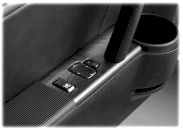

C'est bien la première fois que des pièces entre marché US et Européen ne sont pas identique en référence.
Cela est sûrement dû au fait qu'ils ont aussi sur le marché Nord-Américain un bouton de verrouillage derrière la commande de réglage des rétroviseurs sur la porte conducteur et aussi sur la porte passager.
Comme sur cette illustration.
En tout cas, si tu as déjà installé un moteur dans une voiture, ce sera l'enfance de l'art pour toi d'installer un bloc de centralisation sur ton NC. :jap:
