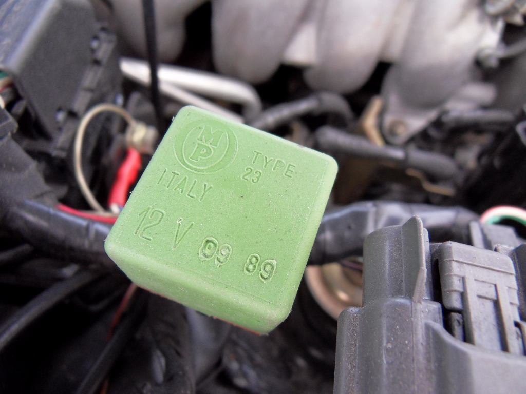

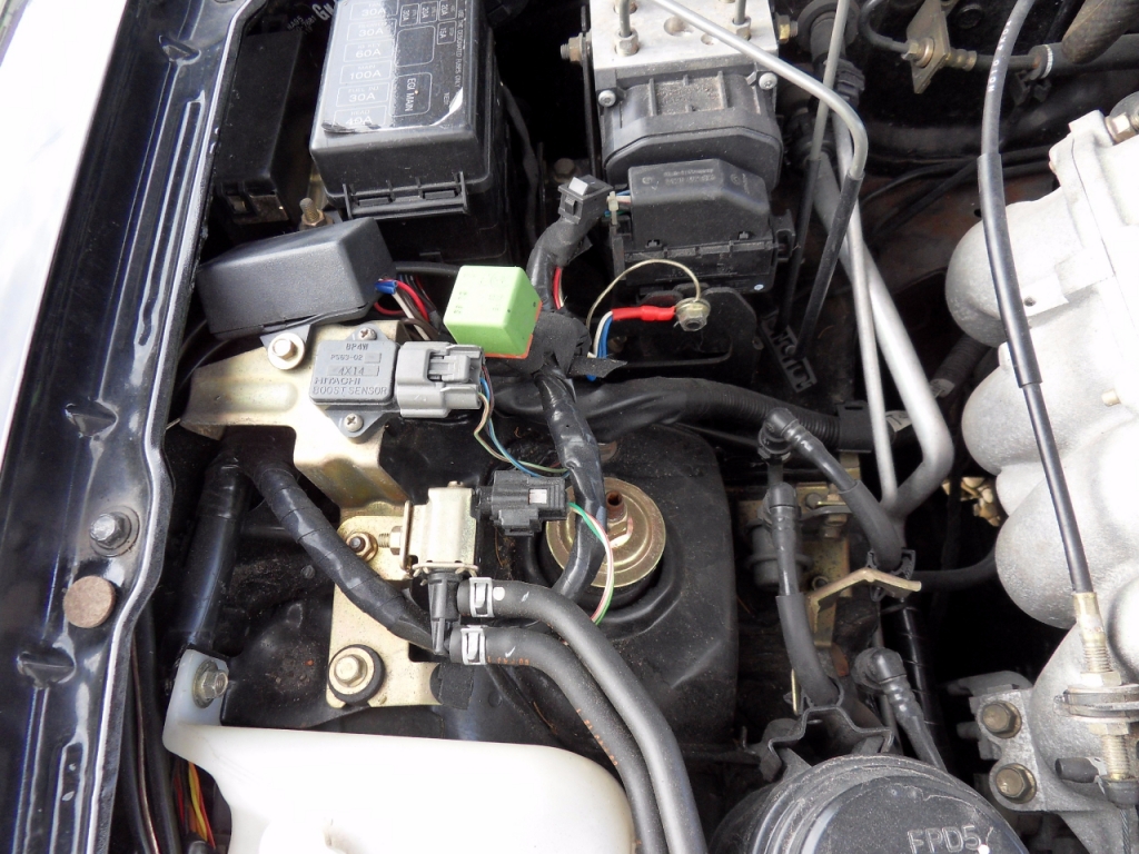

J'ai une Mx5 NBFL de 2005, que j'ai achetée en Allemagne.
En regardant sous le capot j'ai vu un boitier noir + un boitier vert + un interrupteur qui ressemblent à une "bidouille" de l'ancien propriétaire. Est-ce que l'un de vous peux me dire ce que c'est (voir photo ci-dessous)?
Je n'ai pas oser mettre l'interrupteur sur 0.
Cordialement,
Franco

Le boîtier vert c'est un relais,pour le boîtier noir :?
Essai de mettre sur 0 pour voir :D
Sinon suis les fils pour voir où ça va.
Message Publié : Dim 25 Juin 2017, 13:03
Poses la question à l'ancien propriétaire, c'est encore plus simple avant de bidouiller.
Mais ce qui m'étonne c'est que tu ne l'aies pas remarqué quand tu l'as achetée, il faisait nuit ?
Message Publié : Dim 25 Juin 2017, 17:43
Message(s) : 1391
Localisation : ANTIBES
L'inter non étanche cablé à l'arache et scotché au faisceau, c'est bizarre de chez zarbi.
S'rait t'y pas une cagade du genre inverseur de klaxon, buzzer en ville ou à compresseur ailleurs ?
(çà expliquerait le relais mais c'est idiot, moi j'aurais installé l'inverseur dans l'habitacle).
Ou un traceur GPS (boitier noir) dévérouillable par ce foutu inter ?
En tout cas, je vois mal un pro faire un montage de ce style.
Donc, bonne piste, le vendeur doit te le dire.

Est ce qu'il y a des inscriptions sur le boitier noir ?

Il n'y a pas d'inscription sur le boitier noir. J’essaierai de l'ouvrir ce week end pour voir s'il y a une inscription à l'intérieur ou si le type de composants peut aider à deviner ce que c'est.

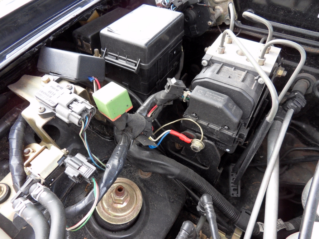

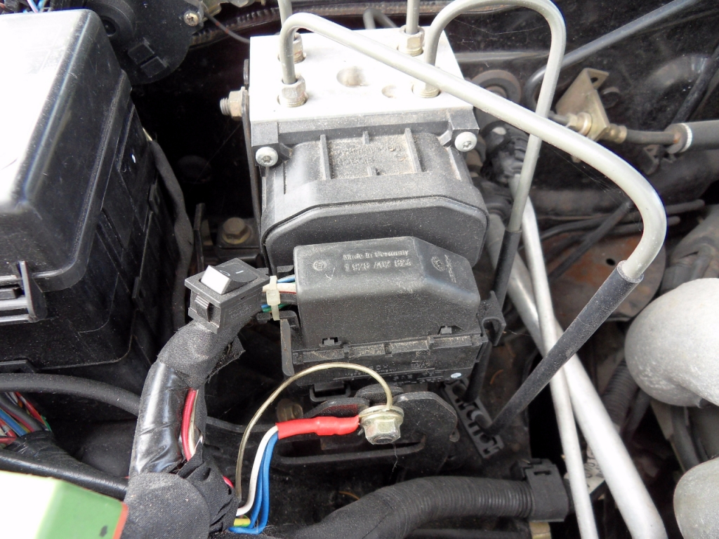

Il y a 2 relais à l'intérieur du boitier noir, ainsi que 2 petits transistors.
J'ai suivi les fils les plus visibles (c'est à dire sans enlever le scotch) et l'un d'eux arrive sur le fusible de l'ABS. Du coup je me demande si ce n'est pas une bidouille pour déconnecter l'ABS. Ou pour shunter l'ABS qui est peut être en panne!
Il faudra que j'essaie de freiner sur un parking mouillé ou sur des gravillons, pour voir si l'ABS fonctionne et ensuite je mettrai l'interrupteur sur 0 pour voir s'il y a une différence.
