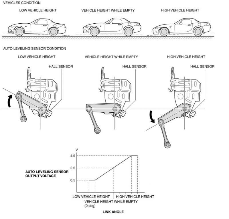

J'ai noté une énorme baisse de l'éclairage en feux de croisement, au moins 40% de visibilité en moins la nuit. J'ai trouvé très dangereux.

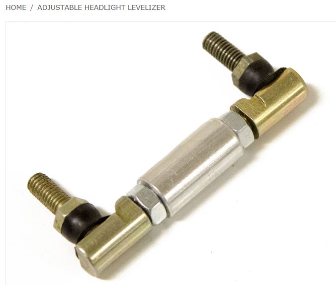

Sur le forum US, les vendeurs proposent le "Headlight Level Adjuster", une petite biellette pour palier au problème.
Seulement, pourquoi changer la biellette, avec une nouvelle ajustable, pour tout type de rabaissement,
alors qu'en fait l'ECU ou l'ordinateur de bord, je ne sais pas comment on dit, peux faire un "reset" de la position surbaissée et en faire la position étalon ou normale?

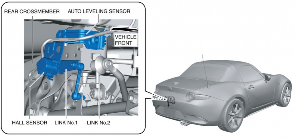

Pour résumer, la biellette agit sur un potentiomètre qui délivre en sortie 0,5V< U < 4,5V.
2,5V étant la position normale.
La procédure que je vous expose consiste donc a décaler l'axe des ordonnées pour dire que, (par ex), le rabaissement qui occasionne une tension de 2V, et bien ça va devenir 2,5V sur le "Hall Sensor"
La procédure en image et texte en anglais que j'ai moi même testé avec succès:
(Le crédit reviens à VZSpyder et Bogeyman de miata.net) et pour info le M-MDS c'est la "valise".

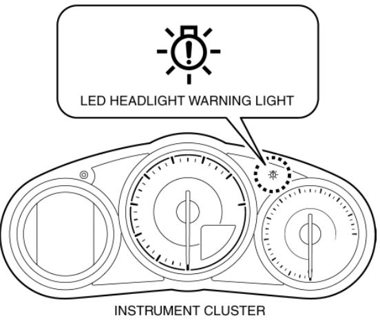

◾The LED headlight warning light continues flashing during the first initialization, however, continue the work because it does not indicate an improper procedure.

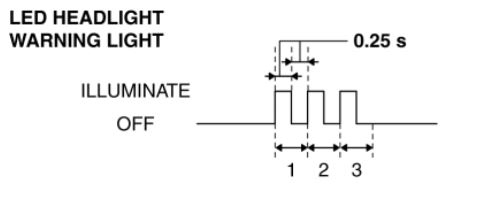

6. Verify the LED headlight warning light.
◾The initialization is completed if the LED headlight warning light flashes three times every 0.25 s and turns off. Go to the next step
◾If the LED headlight warning light flashes at 0.25 s intervals, the procedure may have been performed incorrectly. Repeat the procedure from Step 4.
◾If the LED headlight warning light flashes at 0.5 s intervals, the headlight auto leveling system may have a malfunction. Perform DTC inspection. (See DTC INSPECTION [AUTO LEVELING CONTROL MODULE].) (See DTC INSPECTION [ADAPTIVE FRONT LIGHTING SYSTEM (AFS) CONTROL MODULE].)
◾Repair or replace the malfunctioning location, then repeat the procedure from Step 4.

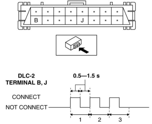

À partir de là j'ai retrouvé une confirmation des deux pins à brancher sur la prise ODB2, la B et la J:
En gros il faut mettre à 0V (-) la pin B, répéter 3 fois avec un timing compris entre 0,5s et 1,5s.
On/off, on/off, on/off.
Donc, court-circuitons B et J, 3 fois dans les 30 secondes après appui 2 fois sur le bouton démarré de la Mazda, (le moteur n'a pas besoin d'être démarré). Vous suivez?

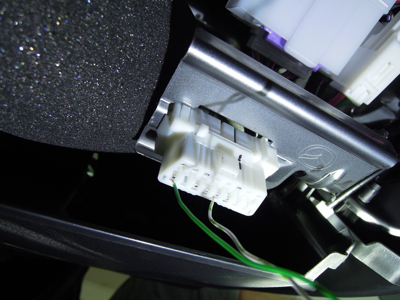

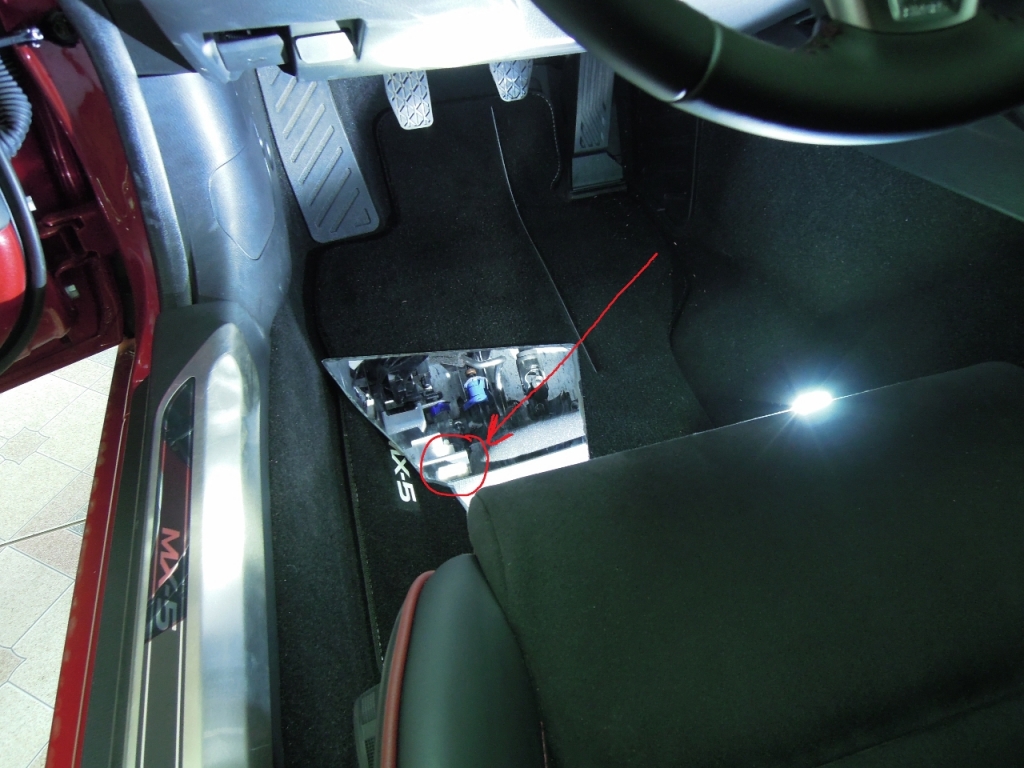

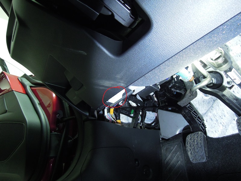

Mes photos:
Emplacement de la prise ODB2

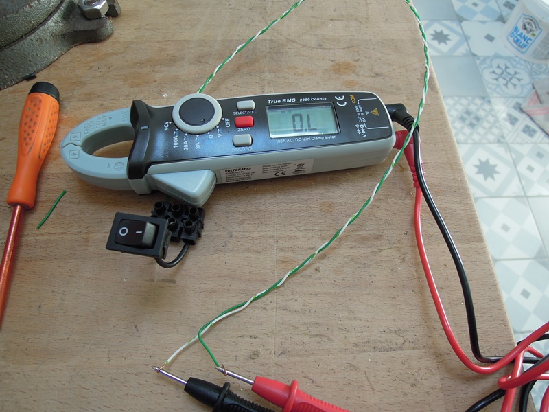

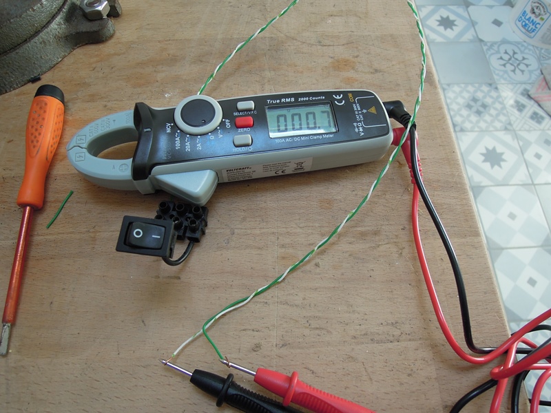

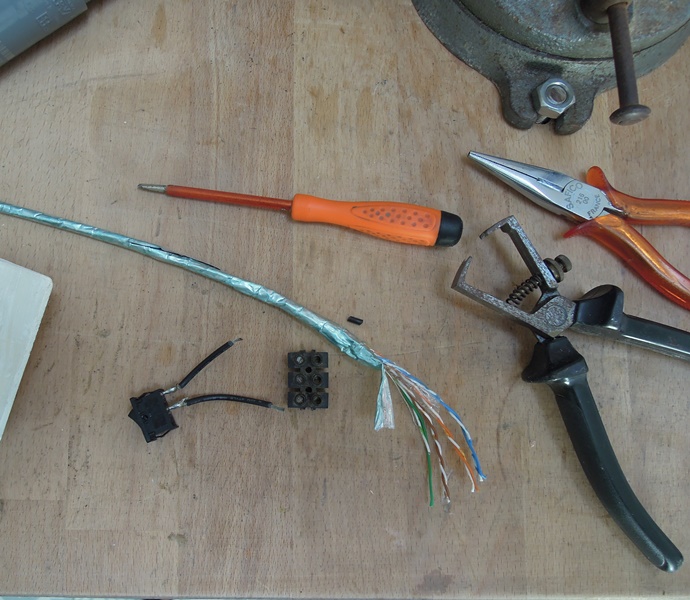

On peut faire la manip avec un trombone ou faire toucher deux conducteurs électriques, j'ai préféré faire ça bien, avec du câble réseau et un petit interrupteur. Pourquoi? parce que j'avais pas envie de "flinguer" l'électronique.
Je n'ai pas eu le loisir de voir la Led sur le tableau de bord clignoter 3 fois rapidement elle aussi.
Mais j'ai entendu deux salves, deux jets si vous voulez, de bruit de moteur des deux phares qui s'initialisaient, J'ai su que ma manip avait réussi à ce moment là.

D'origine, le capteur de niveau envoie une tension de 2.5v à vide et de 4.5v en charge (suspension Ar en butée).
Une fois la voiture rabaissée, on a par exemple 3.5v, le faisceau d'éclairage est donc abaissé.
Si on tourne la molette de réglage des phares, on agit mécaniquement sur le réglage, on peut donc remonter le faisceau pour avoir le même réglage que d'origine.
La tension de sortie du capteur de niveau sera toujours de 3.5v à vide (avec un faisceau d'éclairage cette fois à la bonne hauteur) et de 4.5v en charge (avec un faisceau abaissé pour ne pas éblouir).
Quand la voiture est rabaissée on a une tension inférieure à 2,5V. En butée tu auras 0,5V. D'après la doc.

Quand on voit une ND d'origine avec deux personnes à bord et le coffre rempli de bagage, la suspension Ar est déjà bien écrasée, plus que pour une ND en -3cm à vide.
Exemple :
On pourrait donc supposer que la course de réglage du capteur est importante, la tension du capteur se modifie peut-être jusqu'en butée de suspension.
Mais tout cela est à vérifier...
