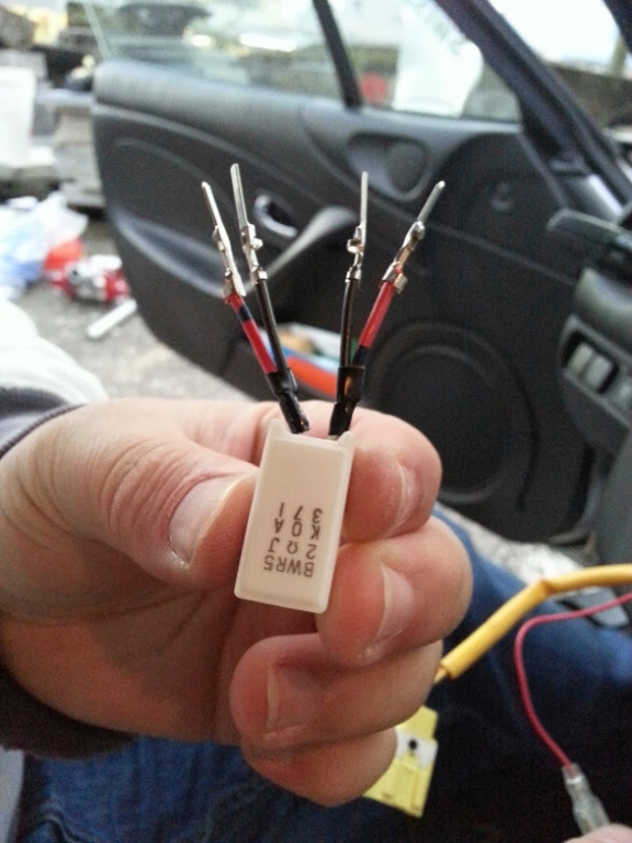

Salut à tous, je viens de recevoir mon moyeu HKB pour ma NB, je voulais brancher le leurre d'airbag fourni dans le kit, mais comment se connecte t'il ? Il y a 2 rouges et 2 noirs, comment et quelle couleur dans le connecteur d'airbag d'origine ?
*photo reprise sur le forum

Aucune idée.
Tu as mesurer les valeur.Il te faut juste 2-3 ohms pour que ça fonctionne.
Mais je suis sur à 100% qu'il te faut que deux broches,donc il faut mesurer. ....mais c'est forcément un noir et un rouge.
Le faite qu'il y est deux résistance,c'est pour les voitures équipées de deux airbag sur le volant.
