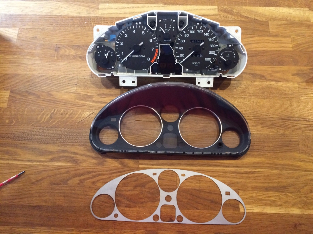

Je cherche à mettre cet accessoire mais je ne vois pas du tout comment m'en sortir vu que la façade n'a pas l'air de vouloir bouger.
Avez-vous déjà fait la manip et comment puis-je faire?

Soit tu sors délicatement le plexi pour coller (double face fin...) le masque
Puis tu recollera le plexi au remontage.
Si tu utilises de la cyano attention aux vapeurs de cette colle, qui laisse des traces blanches.
Ou utilises de la cyano gel premier prix, ça colle suffisamment et c'est sans vapeurs
Soit tu fais une fente sur le dessus pour rentrer en biais le masque, que tu manipulera par les trous
Attention aux traces de doigt et aux éventuelles déformations du masque ;)

le coup de la fente c'est mort pour ne pas déformer la plaque alu :aie:
reste décoller le plexi (en l'aidant en le chauffant légèrement au four?)

La vitre est collé sur le masque noir ... tu n'auras pas 10 000 solutions hormis que de couper pour dé sertir la vitre.
Pour la recoller, plus facile et moins merdique que la cyano qui comme dit plus haut risque de blanchir le plastique, une colle type colle à pare brise noir, un fin filet de colle pour que ça soit discret et efficace.

J'ai mis au four à 70°C mais en voulant ouvrir la fenêtre s'est brisée :evil:

C'était à prévoir, le plastique n'est pas très épais, pas comme un phare de voiture.

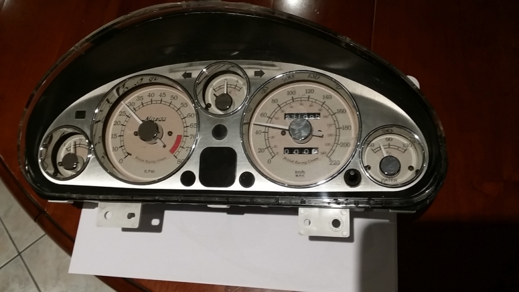

Merci Rayy, Bien reçu ton envoi.
Montage rapide ce soir pour voir ce que cela va donner :bien:

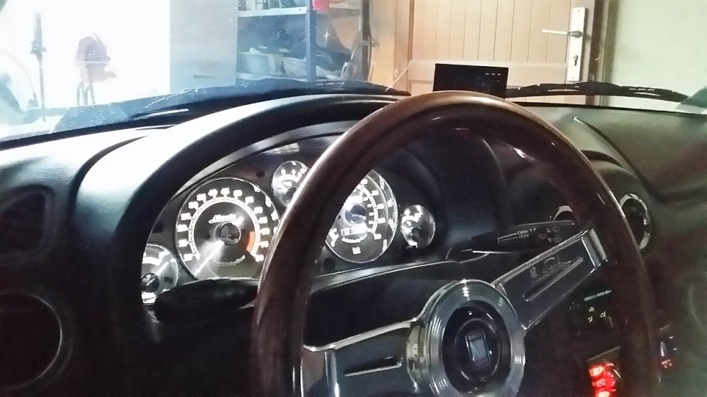

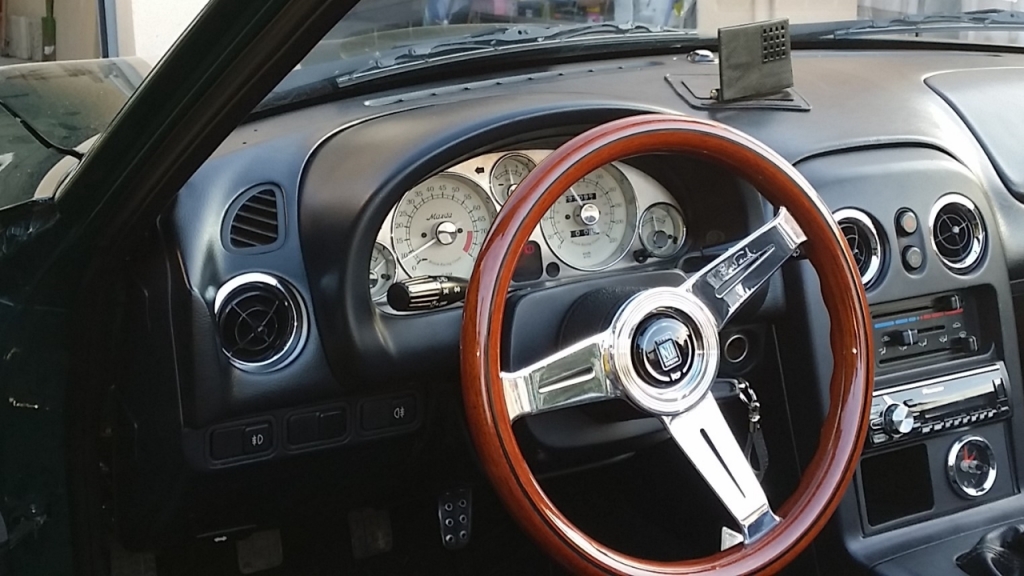

Le voilà installé!

La classe!!! :love2: :love2: :love2:
