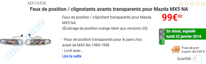

Bonjour, j'ai acheté chez Mecatechnic des veilleuses-clignos pour pare choc avant de NA.
A réception je m'aperçois qu'en fait ce ne sont que des clignotants l'emplacement des veilleuses étant obstrué. Certains d'entre vous ont ils eu ce soucis?
Pensez vous que je puisse percer?

Oui, il s'agit de modèles pour les US qu'ils ont acheté a pas cher et qu'ils te revendent plein pot.... Tu peux les percer, c'est ce que j'ai fait, mais à ta place j'essaierai de les retourner car il y a clairement tromperie entre l'annonce et le produit. Surtout que MX5 parts vends ce produit déjà modifié pour avoir lez veilleuses intégrée

Finalement j'ai percé et adapté les veilleuses. :jap:

en même temps c'est marqué éclairage de position orange :cyp:
je dit ça je dit rien :aie:
