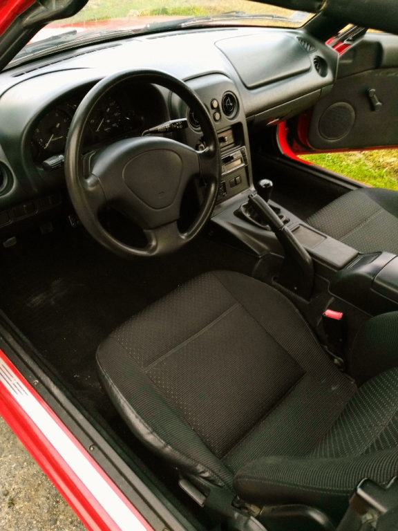

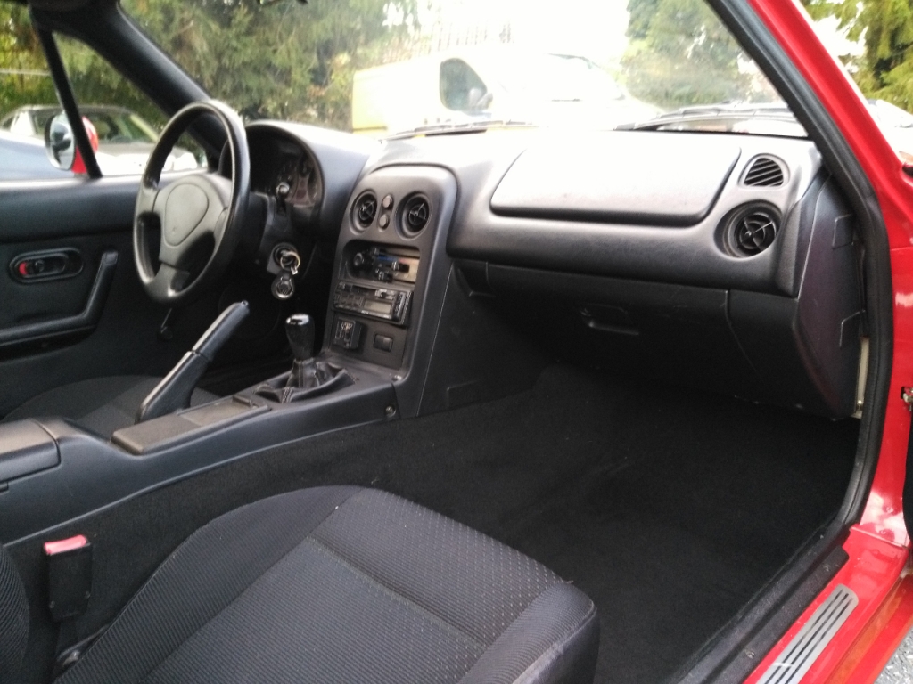

Je ne savais même pas qu'il y avait un éclairage en haut sur la NA :aie: Tu as les éclairages au niveau des cuisses du coup ? Ça marche ou pas ceux là ?

Non j'ai uniquement au niveau des pare soleil.
