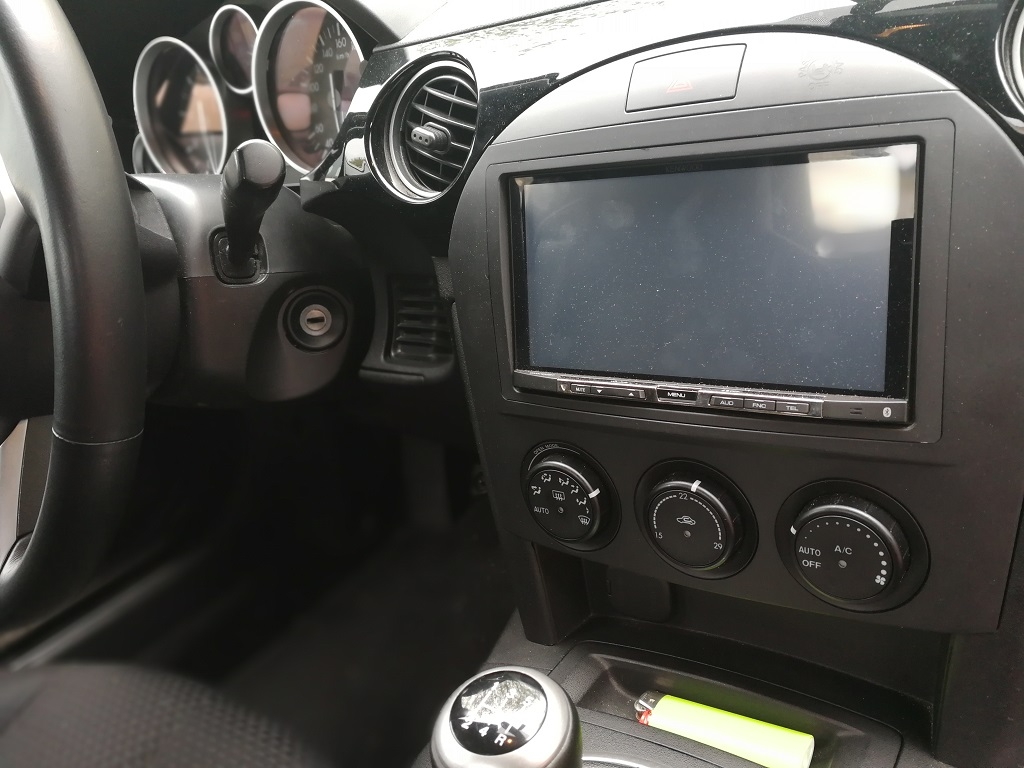

Je commence un peu à me renseigner à propos des autoradios 2 din. Actuellement, j'ai un Kenwood DMX100BT. Il est relié à une caméra de recule.
Il est pas mal, mais un peu lent. J'aimerai le changer pour un Android pour pouvoir mettre le gps de mon Huawei sur l'écran de l'autoradio. De plus, j'ai entendu dire que certain pouvaient avoir des manomètres intégrés.
Sachant en plus que j'ai un petit truc qui permet d'avoir les commandes au volant.
Du moins je suppose que c'est ce petit boitier qui permet d'avoir les commandes au volant ? (confirmation?)
Du coup, j'aimerai savoir quel autoradio passerai avec ce matos ? (caméra de recul et boitier) Quelqu'un à déjà monté ce genre d'autoradio ? Serait-ce bolt-on ?

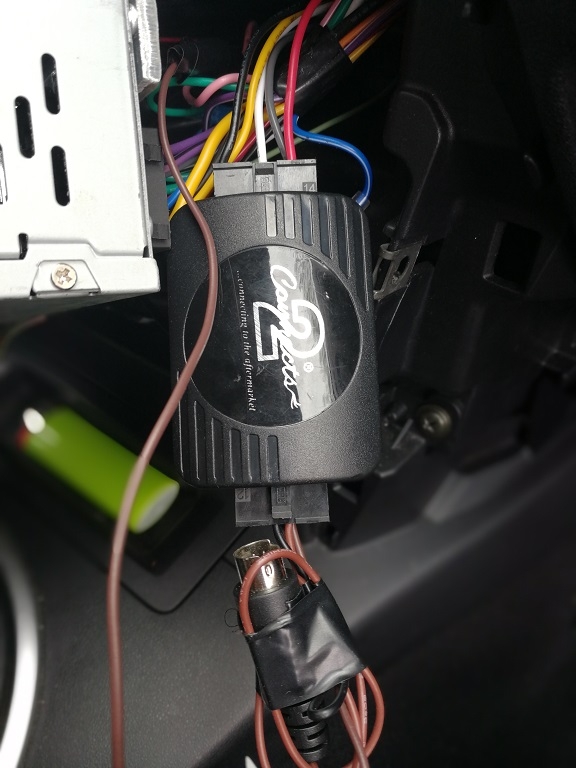

J'ai installé un kenwood DMX7017BTS ce we sur une NCFL. J'ai le boitier de commande au volant qui ressemble au tient mais les commandes au volant ne fonctionnent pas (le reste est ok). J'ai l'impression qu'il manque un câble ... tu saurais comment le tiens est relié à l'autoradio ? (rien, prise jack, din ou un câble à connecter directement sur un des câbles du kenwood ?) ... dans la notice du kenwood c'est pas super clair, sur une page ils indiquent un câble (volant) à connecter au système de commandes au volant et sur la suivante c'est une prise jack :? :aie:
Mais pour répondre rapidement à ta question, le DMX7017BTS n'est pas un android mais est compatible apple car et android auto (via un cable), j'ai testé rapidement hier (à l'arret :aie: ), ça semble marcher pas trop mal...

Je me réponds à moi même au cas où quelqu'un aurait le même soucis de commande au volant.
J'ai donc relié le câble marron du boitier de commandes au volant au câble bleu/blanc de l'autoradio prévu pour cette fonction. Tout fonctionne :)
