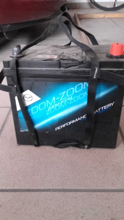

Ma batterie a décidé de me lâcher! :(
Mazda, ça ne vaut vraiment rien: seulement 12 ans la batterie! :)
Du moins je suppose, d'après les étiquettes:
J'ai bien sûr fait attention aux 2 points essentiels:
- tenir les tiges filetées pour éviter leur chute qque part dans le bas du moteur
- faire la procédure d'initialisation: bon, j'ai d'abord démarré, puis tourné le volant tout à gauche puis tout à droite. Or, j'ai relu les indications (merci le forum), a priori, c'est l'inverse que j'aurais du faire.
Finalement, tout à l'air de fonctionner parfaitement, après avoir remis l'heure et les réglages de la radio.
On verra (ou pas) si la nouvelle Varta B32 est aussi durable...

As-tu pesé la batterie d'origine ou sa remplaçante ?

Cela ne m'est pas venu à l'idée.
A priori, c'était pareil ou du moins, il ne devait pas y avoir 2 kgs d'écart!
