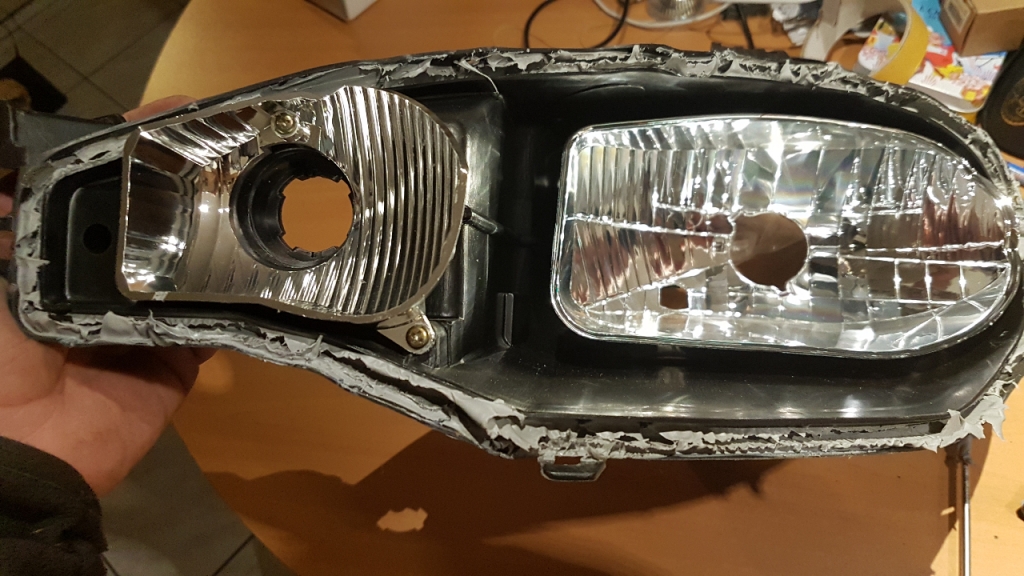

Je me suis lancé dans le retrofit de phares de NB en xénon.
Pour ça j'ai fait l'acquisition de :
    1 paire de phare RHD
    1 kit bixénon sur aliexpress

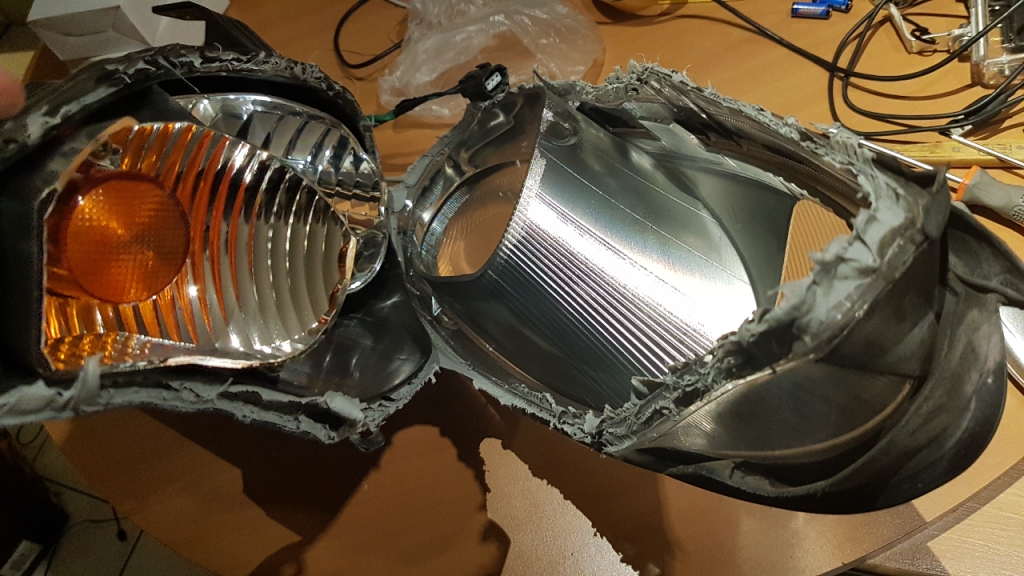

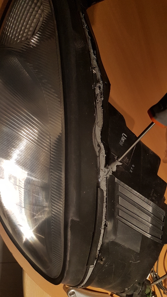

Première étape, passer les phares au four (80°/90°) pendant une dizaine de minutes pour ramollir la colle afin d'enlever la vitre.
A l'aide d'un tournevis et d'un cutter, ça se fait les doigts dans le nez en 3 mn chrono.
Ensuite on fait sauter le bulbe qui est devant l'ampoule H4, j'en ai profité pour enlever aussi le bulbe orange des clignotants

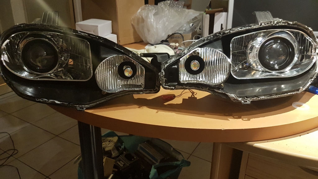

Montage à blanc des lentilles bixénon, il m'a fallu retailler les "enjoliveurs" pour les adapter au réflecteur d'origine.
Pour les clignotants, je mets des ampoules led switchback qui assurent la double fonction de feux de jour (blanc) et de clignotants orange.

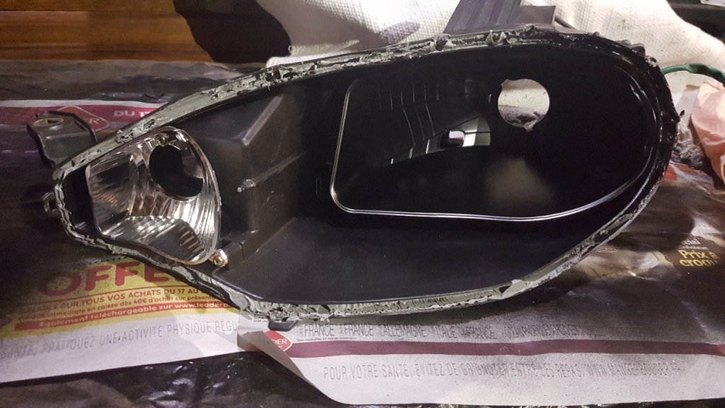

Redemontage de tout pour peinture en noir mat des réflecteurs et enjoliveurs chromés
Voilà le résultat (la vitre est juste positionnée)
Je vais refaire une jeunesse aux vitres.
