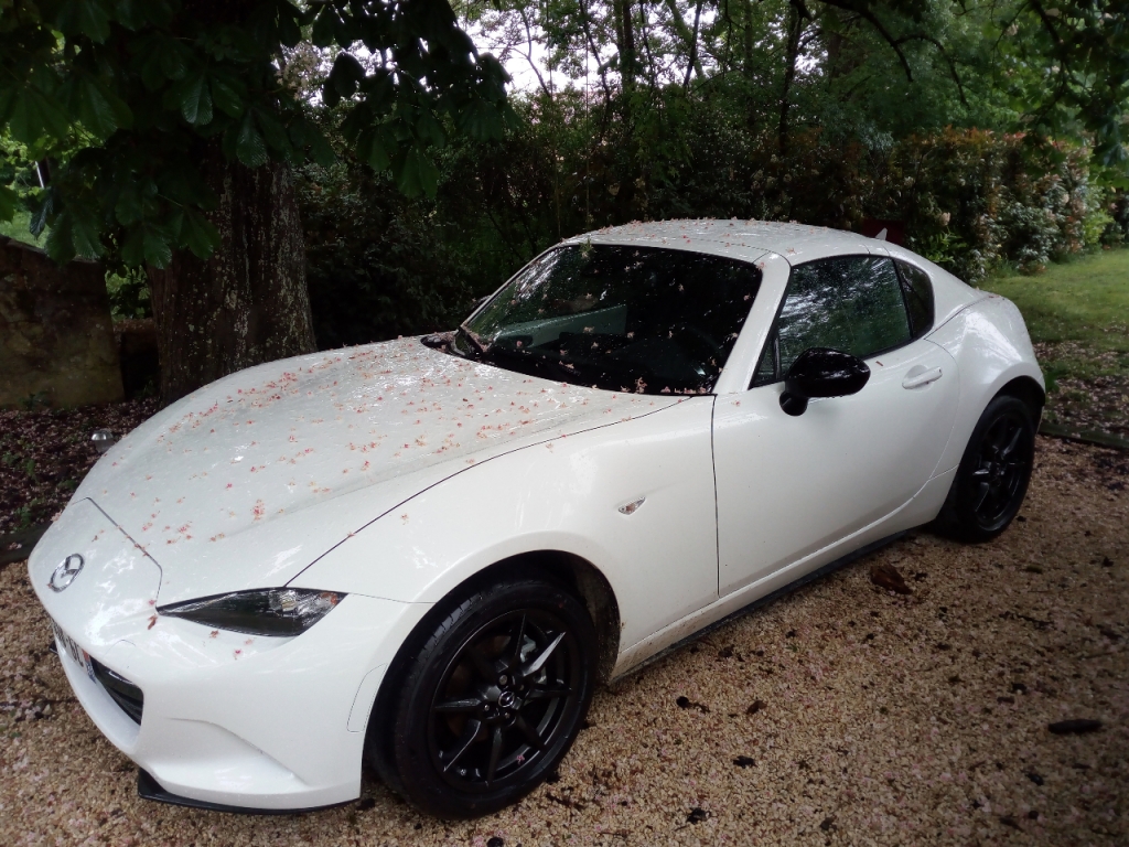

Petite angoisse un matin au départ d'une ballade,
je commande l'ouverture du toit et il se bloque d'un coup au milieu de l'opération (message au tableau de bord), la voiture étant neuve d'une semaine petite pression au moral.
Et en fait une petite fleur mouillée de marronnier est venue se loger pile sur le détecteur du crochet de fermeture au milieu en haut.
Une fois enlever l'importune tout est rentrer dans l'ordre.
Si cela vous arrive pas de panique.

Il faut la bacher ou ne pas la garer sous les marronniers
Lol, elle est toujours bâchée, mais là c'était en petit séjour dans le Gers... :bien:
