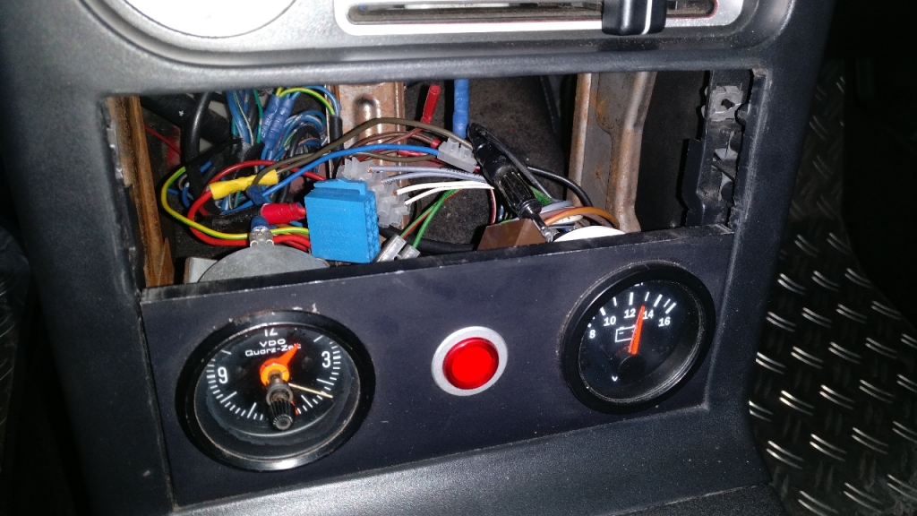

Effectivement si tu regarde la photo de l'habitacle que j'ai posté plus haut, j'ai en dessous de l'autoradio, deux mano (horloge + tension circuit de charge) + un bouton rouge qui n'a aucune utilité :tantpis:
Mais je voulais juste savoir si d'origine c'était des câbles pagaille, ou s'il y avait un boitier de fusible ?

Aujourd'hui j'ai démonté l'auto radio, pour pouvoir également démonter le voltmètre et l'horloge.
Or je ne sais pas comment les sortir ? Vous avez une idée vous ? Car l'ensemble en plastique ou ils sont fixé ne bouge pas d'un poil ?

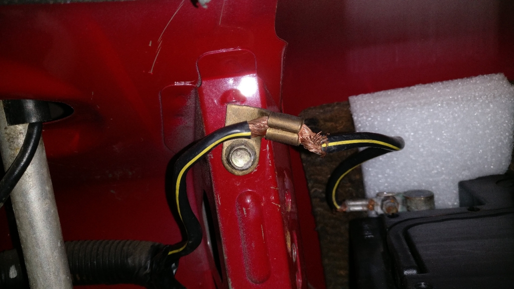

Que pensez vous également de ma cosse de masse côté batterie ? :
Autre chose que j'ai remarquer de vraiment bizarre :
Quand j'augment la vitesse de ventilation, le régime moteur augmente au dessus du ralenti puis redescend, et quand je diminue la ventilation, effet inverse, cette après midi je suis passé de 3 à 1, on aurais presque dit que j'allais caler :tantpis:
Lié à un problème de masse selon vous ?

EDIT : J'ai vu une masse sous le capot, en dessous des tuyaux LDR qui partent dans l'habitacle pour le chauffage.
Il y a une autre masse ailleurs dans le moteur, j'ai rien vu d'autre ?
Il faudra que je les ponces ;)
Merci encore :bien:

Pour retirer l'horloge et le bac sous l'autoradio.
Il faut retirer la console centrale , dont deux vis qui sont cachés derrière les buses de ventilation
en haut.

Tu a le contact sur la photo? car ton voltmètre est actif donc il doit quand même consommer un peu de courant
Et si tu bidouilles sur les câbles débranches ta batterie :red:
Oui en effet il consomme, ça doit correspondre au 50mA que je mesure, mais les 280mA que je mesure avec le fusible ST SIGN en place dans le compartiment moteur ça c'est pas normal :x
Pas d'inquiétude j'avais débranché lors des bidouille, j'avais pris ces photos une fois que j'avais terminer et donc rebranché le + de la batterie (j'ai laissé le - dessus comme il est difficile d'accès, mais je pense que ce n'est pas problématique ? :bien:

Je virrerais l'horloge et l'indicateur de batterie et je remettrais la boite à gants .

Petite news de dernière minute : Sur Facebook, une personne a eu exactement le même problème que moi (indication de surchauffe + consommation électrique)
Le problème était que la masse de la sonde était relier au moteur.
Il l'a reliée à la carrosserie : Problème résolu.
Faut que je regarde ça mais si la masse de la sonde serait relié au moteur ce serai où ?
Parce que si c'est derrière le moteur, je vais pas voir grand chose :aie:
Message Publié : Ven 6 Juil 2018, 08:06
Message(s) : 3899
Localisation : Poitiers
Ben au moteur :D
Ton moteur doit être relié à la caisse par un câble de masse ou une tresse. Essaie donc de relier ton moteur à la caisse avec un fil électrique, pour voir si ça règle le problème ou non.
