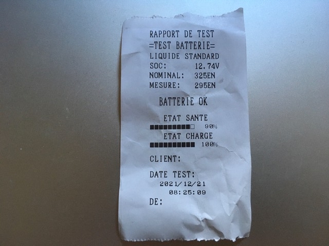

2 - Le Chef d'atelier me présente le Rapport du test de la batterie
Pour lui elle est encore très bonne et ne justifie pas un remplacement. Pour le Chef d'atelier la cote d'alerte c'est plutôt proche de 11 que <12 comme je le pensais.
Pour lui je dois poursuivre ma pratique de surveillance trimestrielle et de mise à niveau de la charge.

Tant mieux pour ta batterie. Il fait quoi comme test, il mesure l'acidité et surement si les plaques ne se sulfatent pas encore trop ?
Tu nous diras si elle donne d'autres signes de faiblesse cet hiver notamment.

Comme déjà dit je suis un gros nul en mécanique auto. Mais le ticket donne peut-être quelques infos
Que signifie Liquide standard ? SOC ? 325EN ?
Dans tous les cas j'actualise le fil du sujet

Lors de la révision des 4 ans de ma ND il y a 2 semaines en Allemagne j'ai eu droit au même ticket sur l'état de la batterie: A mon avis ils ne se donnent pas la peine d'analyse l'acide, je pense qu’ils font un contrôle de tension et pis c'est tout

Non, ce type d'appareil mesure normalement la conductance.
Liquide standard -> batterie classique (pas AGM, GEL, ...).
SOC : la charge de la batterie.
325EN : intensité maximale de la batterie en ampères suivant la norme EN (norme européenne il me semble).
