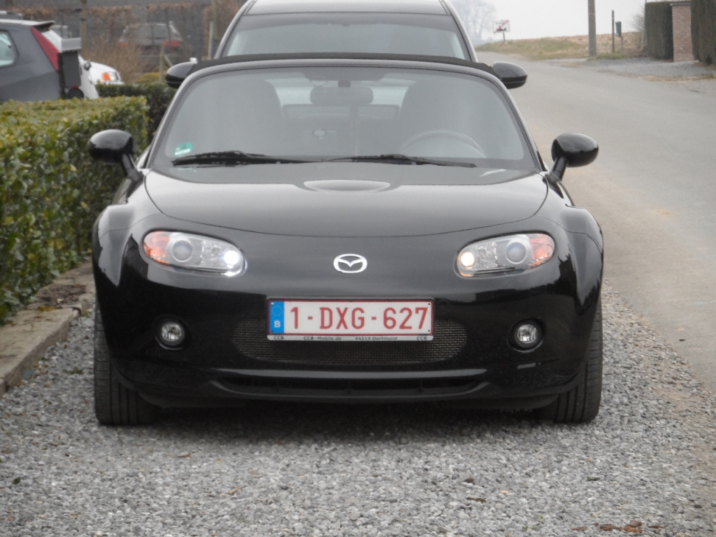

Tu penses quoi de ça?
Ca ne vaut pas ta 2è proposition en terme de puissance d' éclairage mais ça a le mérite d' être parfaitement intégré et de ne pas coûter cher.
Intégrer une barette led dans le design du p.ch. c' est pas facile. Tu as aussi la possibilité d' utiliser / remplacer tes AB par des drl. Il te suffit de remplacer les ampoules et d' ajouter un module drl.

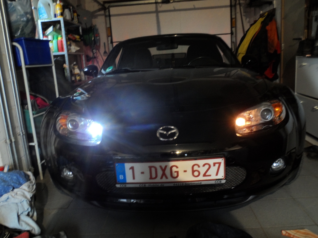

@ Bip-Bip : tu as mis quelle référence de LED dans ta veilleuse droite ?
Never give up, never surrender !
 Sujet du message : Re: Feux diurnes sur NC FLFL
Message Publié : Ven 7 Août 2015, 20:08
Message(s) : 1164
Une cree 25w : http://www.cnjy-led.fr/ampoule-led-12v-veilleuse-t10-w3w-w5w-wy5w-w10w/68-1-ampoule-led-w5w-t10-cree-25w-lenticulaire-buldogled-360.html

Oui pas mal en effet.
Pas trop éblouissant de nuit ?

Message(s) : 1164
Pas encore eu d' appel de phares mais de toutes façons, le boîtier DRL s' occupe (s' occupera bientôt :aie: ) de tout puisqu' il donne 50% au led lorsque les phares sont allumés http://www.cnjy-led.fr/feux-de-jour-led-diurne-drl-daytime-daylight-ti-rex-bande-phare/30-module-drl-gen3-boitier-d-allumage-et-extinction-50-automatique-de-vos-feux-de-jour-led-12v.html

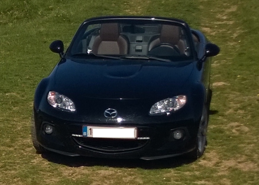

je me verrais bien les intégrer dans la garniture directement genre :
