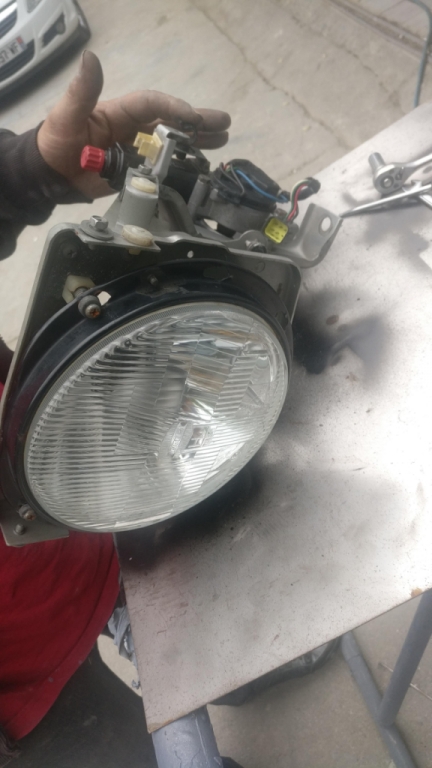

je me suis attaqué au problème des phares qui vibres et qui ont du jeu sur les Na.
voici la réponse en images.

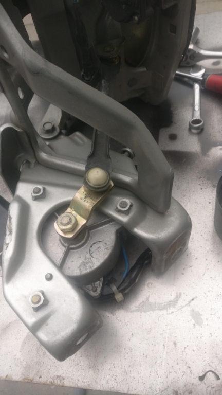

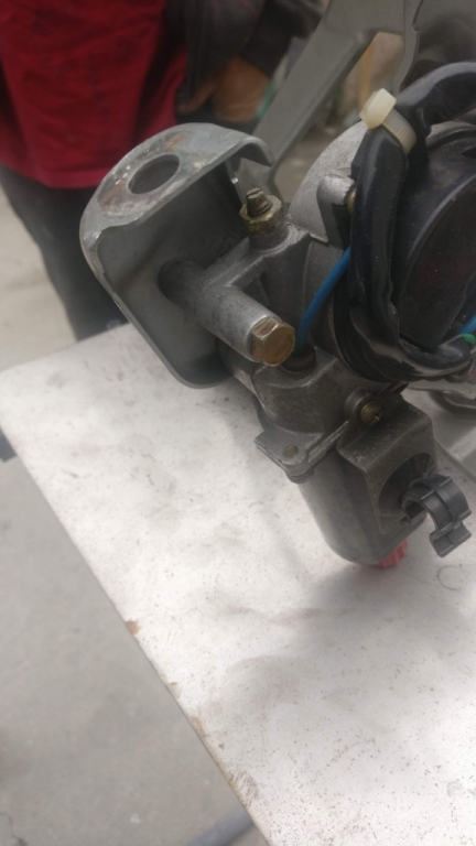

sous les moteurs des pop up il u a une vis de réglage et un écrou de serrage de la résistance du moteur
si cette vis est trop lâche l'axe du moteur prends du jeu et le jeu se reporte dans les phares via la biellette.
il faut démonter le moteur pour y accéder (moi j'ai tout enlevé pour étudier le problème)
au démontage pensez a marquer au crayon la position de la biellette sur l'axe cranté du moteur
et au remontage remplissez les pivots de graisse.
