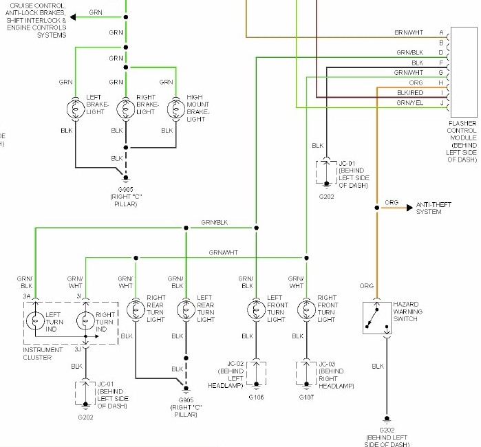

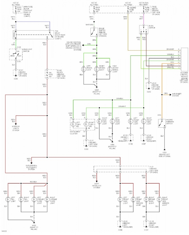

je ne sais pas si ça peut t-être utile :
"Flasher control module (behind left side of dash)"
[edit] : Je me rends compte que l'image une fois mise en ligne est fortement dégradée, je remets une vue agrandie de la partie intéressante :
bon courage.
