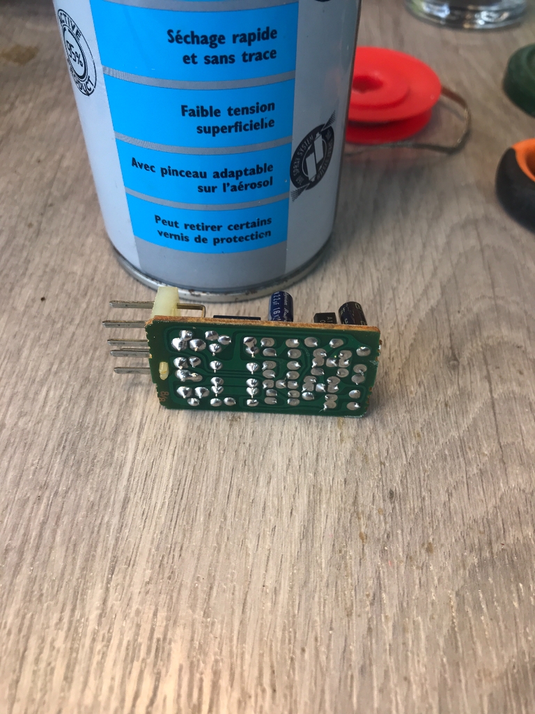

J’ai repris les soudures de la partie connecteur/relais, les soudures d’origines sont vraiment une catastrophe. Elles sont pas remplies et cassent facilement.
Donc une fois nettoyée au kf flux soudures, soufflée pour sécher le tout, la carte est remise en place et comme par magie toutes les fonctions remarchent :

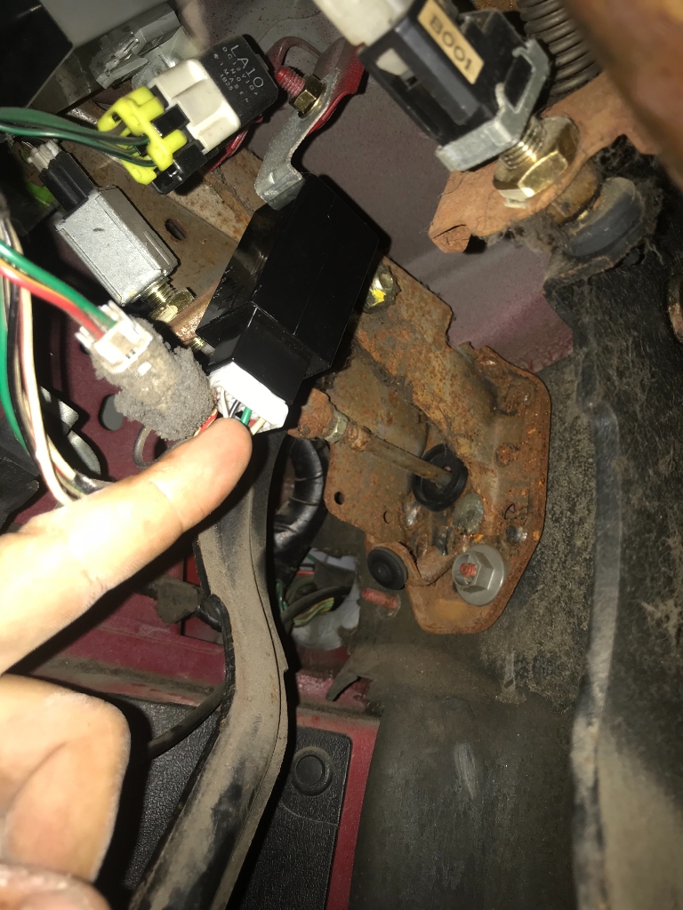

Comme dit, il se trouve le plus à droite du porte fusible intérieur, sur le faisceau il y a une fiche avec un shunt ( pontage) tu peux pas te tromper. Tu fais glisser le bloc relais vers le tablier( pas de démontage à faire ) et ensuite tu déconnecte et dé-clipse pour ouvrir avec un petit tournevis plat.
Petit conseil soudure:
Pour liquéfier une soudure, il faut faire un léger apport d’etain, ça évitera de chauffer pour rien et détériorer les composants.
Pour cela on applique une gouttelette d’étain sur la pointe fine du fer à souder et on peux ainsi aller chauffer.
Vous verrez que les soudures sont creuses, il suffira donc de juste recharger un petit peu et voilà.

C'est fou, elles arrivent à rouiller même à l'intérieur les Mx5. Tu as vu l'état de la patte de fixation sur ta dernière photo, c'est quand même bien rouillé pour une pièce à cet endroit!!!
 Sujet du message : Re: PopUp capricieux
Message Publié : Mer 7 Nov 2018, 14:11
Message(s) : 466
Localisation : Reunion
oui...les tropiques n'aident pas a la conservation...malgré tout elle est relativement saine et toutes les pièces rouillées ou oxydées seront sablées et électro zinguées...pour le bichromatage, j'y réfléchi sérieusement mais personne ne fait ça sur l'ile, a mon grand étonnement vue que ça protège de la corrosion(sur une ile... :? )
