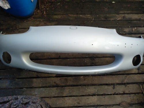

Bonjour ! Suite a un petit accident qui ma obligé a changer ma face avant; j'ai voulue améliorer la tronche de ma Mixmix en remplaçant le pare choc d'origine de Nb par un pare choc de nbfl avec les anti brouillard.
Le problème c'est que je ne sais pas comment les monter sur ma mixmix et comment il faut faire au niveaux du faisceaux Electrique.
Si quelq'un pourrait m'aider a remettre en route ma chére Mx-5 sa serait sympa :)
Merci d'avance !

C'est pas un pare-choc de NBFL ça :sic:

Euh, c'est un parechoc de NB et non de NBFL sur ta photo !
Mais si tu comptes monter un parechoc de NBFL, tu as aussi prévu des phares de NBFL alors ?

Ah bah ont me la vendu comme un pare choc de nbfl ... en tout cas il y a les emplacement pour les anti brouillard. Quelqu’un sait comment les placer et ou ce trouve le faisceaux pour les alimentait si il en existe un ?
Et non du coup j'ai pas prévue les feux vue que sa s'adapter bien maintenant je sait pourquoi :sic:

Tu n'a pas les zones dessinées d'origine sur le PC de NB pour les anti-brouillard ?
Il y avait un kit il y a quelques années, chercher le mot bezel sur le forum.
EDIT : Bonne lecture : viewtopic.php?p=16035383#p16035383 :beer:

Comme dit Tonton Tige, il faut un kit spécial pour l'installer correctement dans un pare-choc de NB...
J'ai le faisceau et les antibrouillards à vendre depuis un moment, par contre les bezels ont été vendus, c'est pas facile à trouver :tantpis:

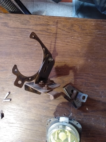

Ah mais je les est les bezel et la lame qui va avec, c'est pour les monter que je sais pas comment faire c'est pas super évidant :sic: C'est pour aussi le branchement ou je sais pas comment faire. Ont m'avais dit que le faisceaux était d'origine sur toute les nb et quils fallait le brancher mais je sais pas ou sa ce cache questce qui faut brancher ou si c'était une connerie et qui faut acheter le faiceaux a par :tantpis:
