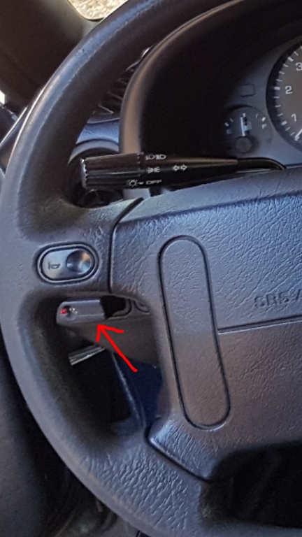

J'ai un anti-démarrage qui a été rajouté (ou du moins il ne m'a pas l'air d'origine) de la marque Piranha et je souhaiterai le désactiver complétement pour gagner un peu d'espace et du poids dans mon auto surtout qu'il fait un peu cheap :cyp:
Il fonctionne avec une espèce de clef/transpondeur qui se placent dans un petit logement et qui permet ensuite de pouvoir allumer le moteur. Une fois que le voyant à côté est éteint, le démarrage devient possible.
Bref, j'aimerai le virer de la meilleure manière possible, des personnes ayant déjà fait cela?

Rien de bien compliqué normalement.
Il suffit de suivre les câbles qui partent de la partie visible, trouver le boitier qui gère l'anti-démarrage et le déposer.
Suivre ensuite les câbles qui partent de ce boitier, les enlever.
Il faudra ressouder ensemble les câbles d'origine qui ont été coupés.
Pour les câbles simplement repiqués sur le câblage d'origine (pour prendre un signal, une alimentation ou une masse), les couper à ras et isoler le câblage d'origine.
Jusque là je sais faire...
Il y a effectivement un boîtier tout à fait visible dans ma baie moteur et en câble qui va jusqu'à l'habitacle par la petite ouverture prévue.
Et là moins... :cubitus:
Ils sont forcément coupés et/ou nécessite de ressouder les câbles d'origine?
Il y a moyen de resouder avec les moyens du bord genre un briquet et l'étain? :cyp:
Oui, tu dois au minimum avoir une coupure pour empêcher le démarrage de l'auto.
Il vaut donc mieux ressouder ces câbles proprement pour éviter d'avoir des problèmes dans le futur.
Un simple fer à souder, ça ne doit pas être bien cher ;)
