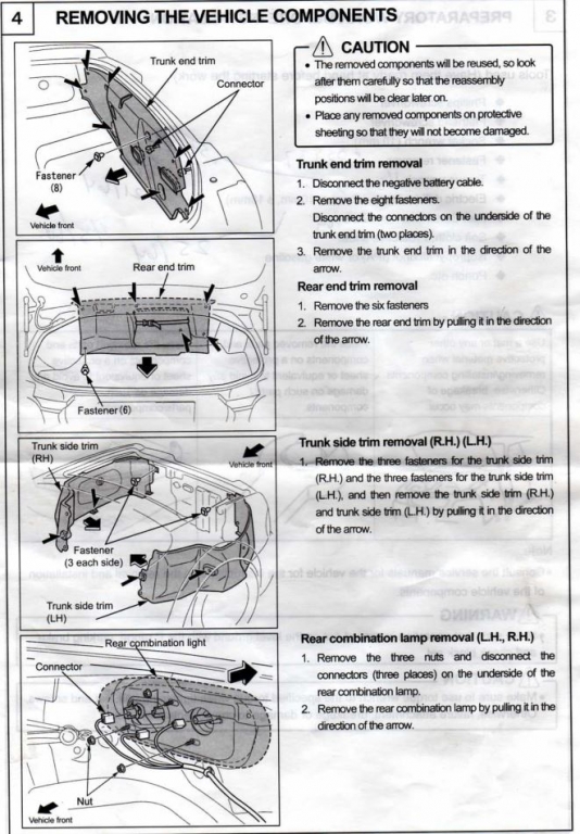

C'est une bande électromagnétique adhésive à coller à l'intérieur du pare-choc. Ça peut se faire sans le démonter, mais personnellement je l'ai fait. Pas de difficulté particulière.
Pour le déshabillage du coffre (pas besoin de démonter les feux) :
