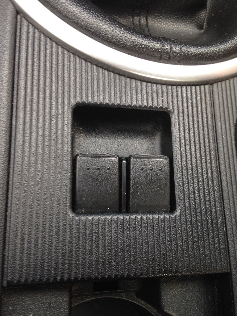

Je crois que mon bloque leve vitre dysfonctionne; il n'actionne plus la vitre coté conducteur, par moment; et quand je "tapote" dessus, ça remarche. Avant d'en commander un neuf, je voudrais le retirer pour vérifier les connexions; Est ce que quelqu'un a la méthode pour le retirer "proprement"?
Merci d'avance..

Salut , il faut démonter ta console centrale. c'est un connecteur avec verrouillage par clip.
Tu trouveras sur ce lien un pdf qui explique comment le faire

Bon, ça commence mal; premiere instruction: retirer le pommeau levier de vitesse… Il faut tirer ou dévisser?
je crois que je vais aller voir mon garagiste :D

A part la difference de rangement dans la console centrale entre une NC1 et une NC2 il ne doit pas y avoir de grosses différences.
Pour le frein à main le plus simple avant de retirer la console centrale, c'est de déclipser l'entourage du soufflet de celui-ci.

Bon, alors pommeau levier de vitesse OK, soufflet frein à main OK; je bute sur le petit bac à l'avant; pour l'instant juste réussi à rayer le plastique… une vrai merde d'ailleurs, ce plastique dur; un peu de cirage noir estompe bien. Au prochain essai, je protège les alentours!!!

Plastique contre plastique c'est mieux . Essaye avec une carte de crédit ou une lame fine en plastique sur la plus grande largeur (c'est là ou sont les 2x3clips).
https://fr.aliexpress.com/item/32919598 ... 6c37fIJDWI
C'est ce genre d'outils qu'il faut , faut juste pas être pressé. :jap:

Pour sortir le cache plastique central, il y a 3 vis
1 sous le porte gobelet
2 a l arriere.
Declipser soufflet frein a main
Retirer pommeau de vitesse
Soulever la partie arriere
Declipser la partie avant (6 clips dur)
Et tu peux sortir mais tu n auras pas beaucoup de place
Edit: en voyant la video je vois 2 vis sous la partie qui t embete. Je n en ai pas moi.
Si tu veux plus de place, il faut deposer la partie autoradio, commandes de ventilateur/clim
Ca te fera gagner 5 cm.
Il te restera à deconnecter le faisceaux de commande leve vitre
Les clips mazda sont dur mais de bonnes qualités, j en ai cassé aucun sauf ceux des panneaux de portes, remplacé a neuf.
Et comme dit plus haut n utilises pas de tournevis sinon ton plastique va marquer.
Carte de telephone, de fidelité, mediator.
Pour rattraper les marques: resine noir gs27 pour parechoc

Et voilà, c'est fait; pièce commandée chez Mx5parts et changée par "mon" garagiste.
Il n'a pas démonté toute la console (peur de casser le plastique) mais il est passé par le levier de vitesse et à réussi à déclipser le boitier par en dessous!
