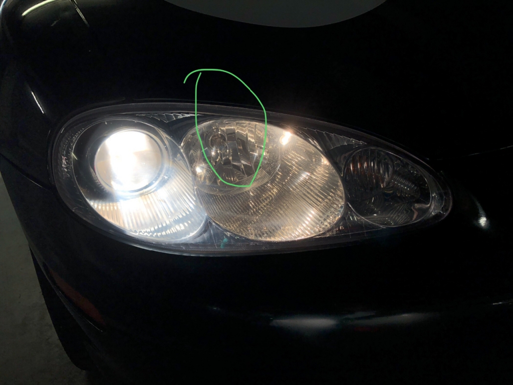

Bonjour, je cherche désespérément la référence pour cette ampoule!
merci d’avance!!!

HB3

Sinon, pas besoin de démonter le phares pour changer l'ampoule...
Suffit de tourner le soquet d'1/4 de tour, ça prend 30sec en comptant le temps d'ouvrir le capot.
Le model d'ampoule est marqué sur l'ampoule.
