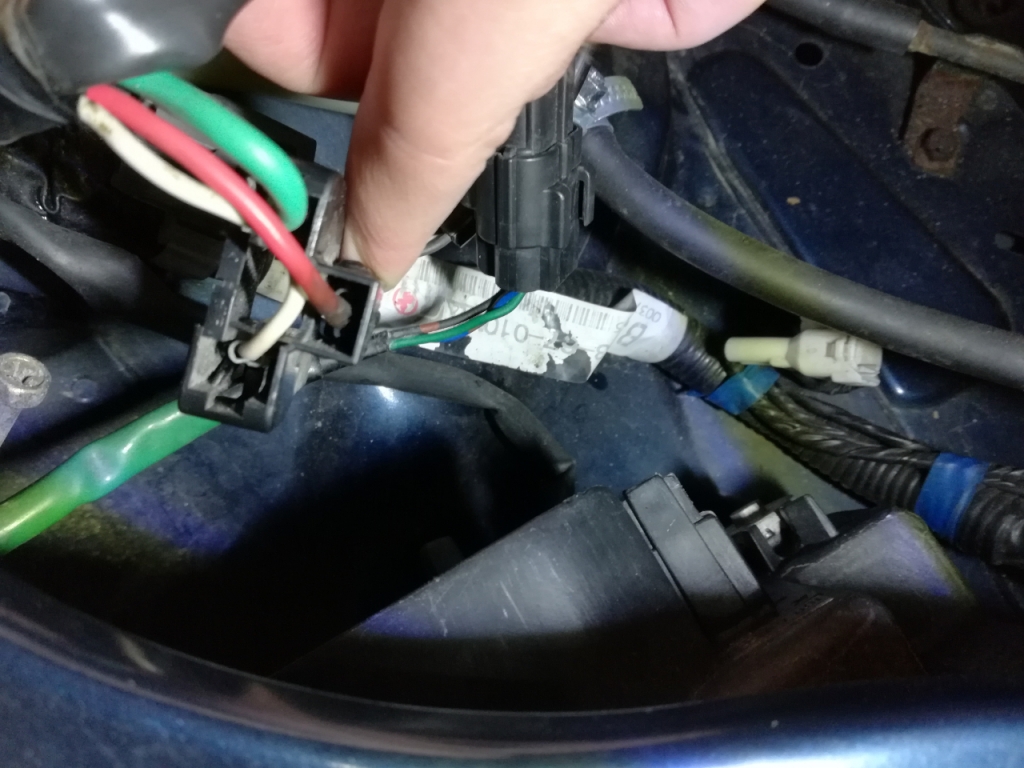

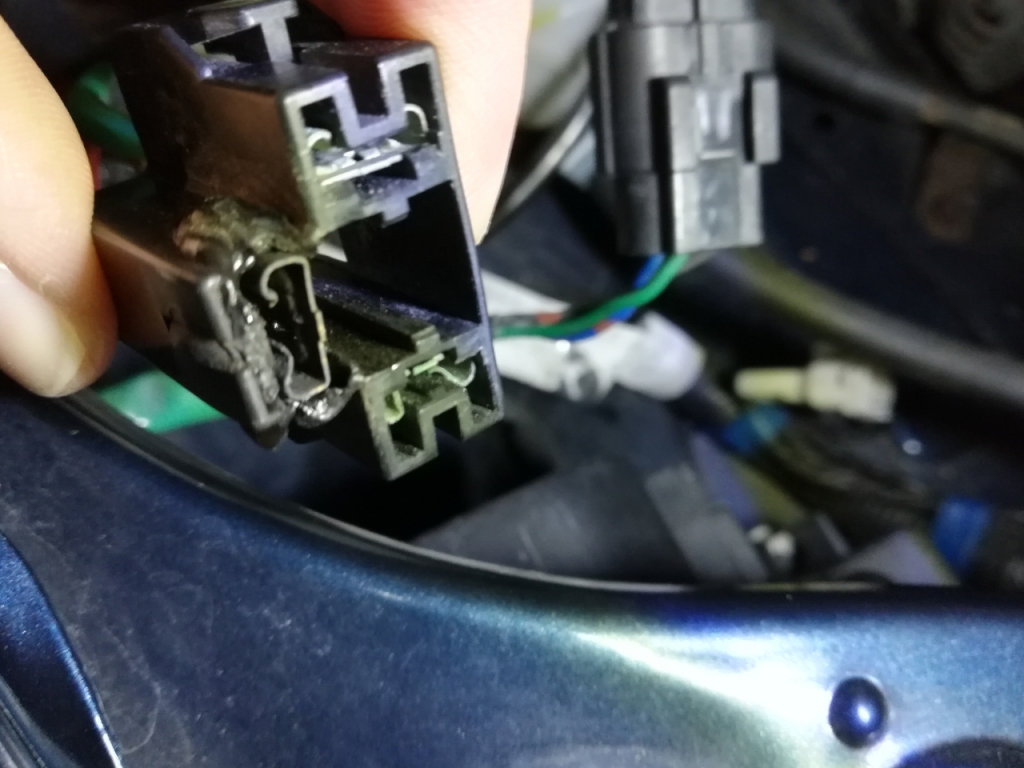

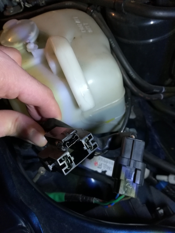

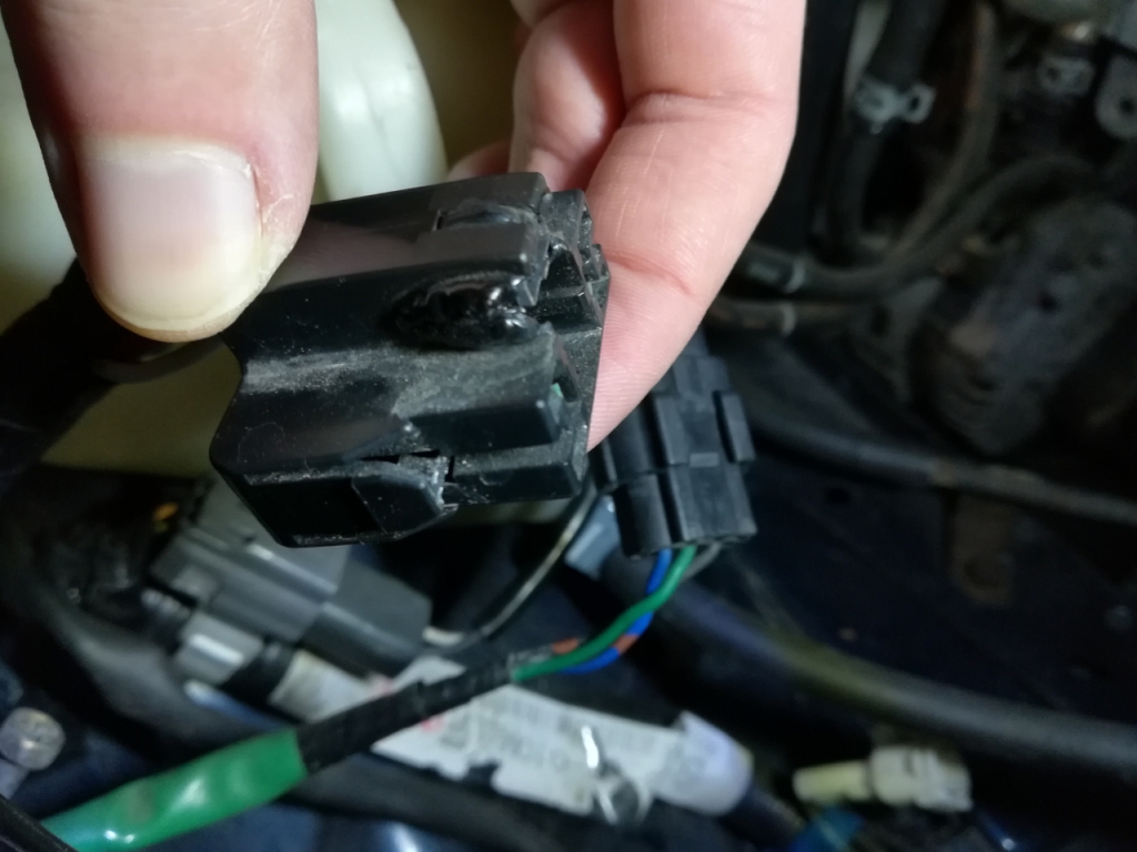

Je rencontre actuellement un souci sur la connectique de mon phare avant droit.
Elle semble "fondue".
L'effet que ça produit est que le câble ne tenant plus correctement, l'ampoule ne s'allume plus ou de temps en temps ( selon les vibrations/dos d’âne etc..). En gros, je positionne le câble au mieux, ça tiens 5 min mais à la moindre aspérité de la route, ça doit faire bouger le câble et PAF plus rien.
Pour moi la meilleure solution serait de changer le connecteur mais est-ce que je suis obliger d'en trouver un spécifique à mon modèle ou bien un universel type nautoto ça passe ?
j'ai trouvé ça par exemple
https://www.classicautoelec.com/fr/port ... le-h4.html
https://www.norauto.fr/produit/connecte ... 82153.html
Ci-dessous des photos du connecteur en question.
Et la bonne blague, ça me fait ça alors que j'ai RDV pour mon CT samedi :aie:

tu peux te dépanner définitivement sans rien acheter:
tu extrais la cosse plate et tu la resserres délicatement avec une petite pince à becs
tu la replaces dans le connecteur cassé et tu la fixes au pistolet à colle,coté "fil".
tu consolides le connecteur avec du scotch tressé.
