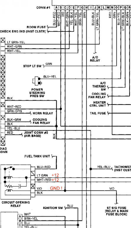

pour compléter les tests effectués :
- 3 relais différents qui marchent dans une autre NA de la même époque (90-93)
- avec le contact ou pas, le violet (commande du relais) ne voit jamais de tension
- le relais claque bien si on lui met 12V sur la partie commande
- la pompe à essence a bien du +12 sur les deux bornes d'arrivée puissance (pourquoi deux ?)
- si on shunte le relais pour alimenter la pompe, elle tourne ! dans cette config, on a essayé de démarrer, le démarreur se lance normalement, il y a de l'étincelle à la bougie 1, mais l'auto ne craque pas !

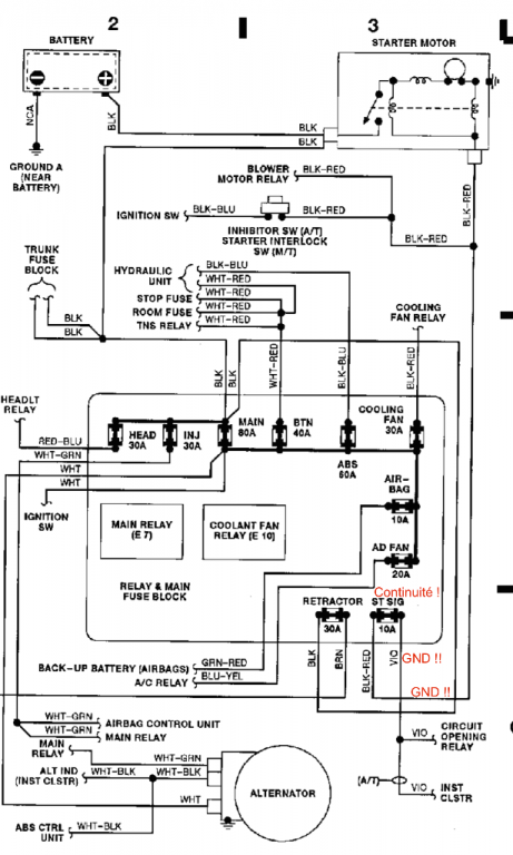

- chose bizarre : pour le montage du speeduino il fallait donc virer le fusible ST SIG, au retour de l'ECU OEM, retour du dit fusible. MAIS en l'enlevant, que ce soit avec ou sans contact, on a toujours une continuité aux deux bornes du porte fusible, et les deux sont à la masse !
- aucun cable ou contact en mauvais état sous la boite à fusible du compartiment moteur
- avec le contact, le violet en sortie d'ECU ne donne jamais 12V
- le meilleur pour la fin : test du diag avec la LED : pas de souci elle s'allume, mais pas seulement 3 secondes avant de s'éteindre (pas de code) ou de clignoter (pour indiquer un code erreur), elle reste fixe indéfiniment, ça veut dire quoi ?

Le fil noir (BLK) qui alimente le relais, sur le schéma, il part vers où à droite ?

les deux bornes du ST SIG à la masse j'ai trouvé ça bizarre, ce serait cool d'avoir la confirmation d'une NA 115 qui tourne normalement pour creuser par là ;)
il part sur une masse, page 4 : http://neomiata.com/garage/Wiring%20Dia ... agrams.pdf

OK, j'y vois un peu plus clair, et j'avais pas percuté un élément très troublant : la borne amont du fusible ST SIG à la masse !
1) Un fusible "patte en l'air" admettons, s'il n'est pas alimenté ou par un autre grillé en amont, mais un fusible sur une masse, j'ai jamais vu, ça n'a aucun intérêt :ricane:
2) Si le BLK et le VIO sont tous les deux à la masse permanente, peu de chances que le relais colle un jour :tantpis:
Je pense que cette borne C est plutôt une alim +contact, pas censée du tout être à la masse. Ca expliquerait tout : la pompe commandée dès la mise sous contact, la diode fixe si le calculateur est à moitié alimenté, ...
Faut chercher avant tout en amont du ST SIG :oui:
