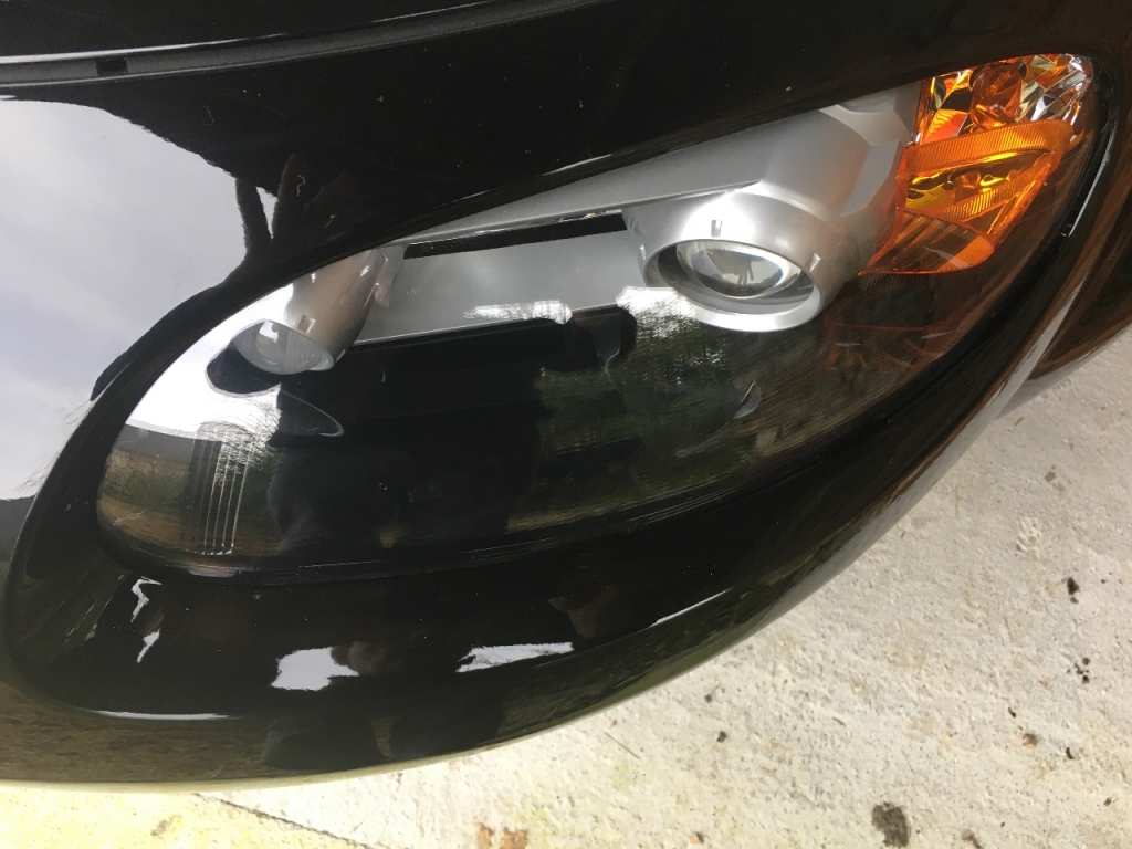

La belle me fait les beaux yeux !

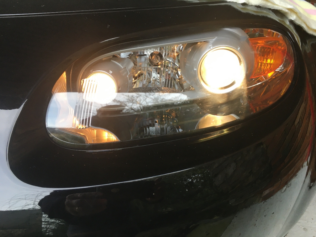

C'est bien jaune toussa ..

C'est pas de l'halogène alors ?

Toi, qui as pas visité le lien que je t'avais fournit de mon ex NC .. va voir et tu comprendra ce que je t'avais écrit plus haut ;)

" Changement des ampoules feux de croisements et anti-brouillards avant par des 55W MTEC à 4350° degré kelvin (Blanc froid) à la place des origines qui n'éclairaient pas grand chose. Gain à confirmer mais je dirais en 25 et 50% et plus compatible avec mes veilleuse Led à 5500° (Blanc légèrement bleuté). "
C'est cela, j'ai tout bon ? :D

ça chauffe !!
