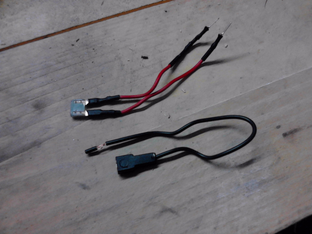

Salut,
Qui a déjà monter un leurre airbag, le kit comprend un double fil rouge et un fil noir. Sur la miata il y a un fil rouge et un gris, alors je branche quoi sur quoi ?

Moi sur nb j 'ai branché uniquement le fil double avec ce qui fait office de fusiblesur ton arrivée air bag c est tout lautre sert à rien

Si j'ai compris tu as branché le double fil rouge sur le fil rouge de la voiture ?

tu débranches l air bag tu as bien une prise au bout ? ok
Tu inséres tes 2 bouts de fils chacun dans un plot de la prise c est tout.

Salut,
je viens de le faire sur la mienne.
Quand tu démonte ton airbag, tu as une double prise (orange et bleu dans mon cas).
La prise orange est relié à l'airbag par deux fils, c'est la que tu branche ton double fil rouge (qui n'est qu'une petite résistance pour leurrer ton ECU).
Le deuxième fil noir sert à brancher ton klaxon sur le prise bleu ( et tu as une cosse au dos de ton bouton pour le brancher).
La question est: veux-tu que ton montage soit réversible ou pas?
Si oui, tu peux essayer de faire un montage propre avec des cosses en coupant les fils à la sortie des prises bleue et orange afin de les conserver et pouvoir rebrancher ton volant avec airbag par la suite.
Voilà ce que j'ai fait. ;)

Voilà c'est fait, j'ai fait un montage réversible pour pouvoir remonter l'airbag au cas où. Le leurre se branche bien sur le fil rouge et le gris, j'ai aussi dû faire une lumière dans le nouveau moyeu vendu par Oreca pour pouvoir passer le support de fils en plastique.
