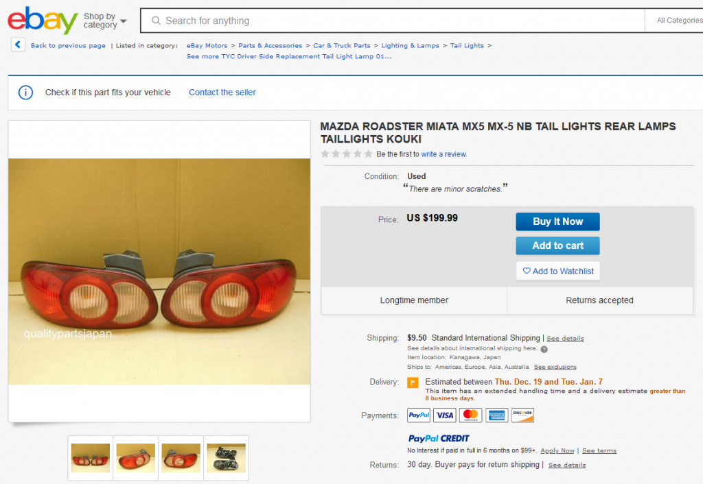

Bonjour, j'aimerais faire la conversion des phares arrières de mon mx5 nb1 vers des phares de nbfl. J'en ai trouvé une paire d'occasion sur ebay pour 200£ et je voudrais savoir premièrement si cela est possible avec des phares japonais et si c'est possible, savoir comment installer et savoir s'il y a des choses à changer au niveau électrique.

Je n'ai pas tout compris, mais des feux AR de NB sont plug & play avec des phares de NBFL. L'annonce est ambiguë, car ça pourrait laisser sous-entendre que ce sont des phares d'origine Japonaise, auquel cas le câblage POURRAIT être différent.
Mais c'est indiqué "Mazda Roadster Miata Mx5", donc AMHA c'est juste pour le référencement de l'annonce.
PAR CONTRE:
- 199$ pour des feux de NBFL, je trouve ça très cher
- Import du Japon, tu risque EN PLUS de payer des frais de douane :aie:
Cherche en France, sur leboncoin les NBFL en pièces ne manquent pas
https://www.leboncoin.fr/equipement_aut ... 89492.htm/
https://www.leboncoin.fr/equipement_aut ... 37080.htm/
Généralement, ça se vends entre 50 et 100€ la paire, ça dépends du nombre de Mx5 en pièces dispos sur le marché à un instant T :)

Pour l'avoir fait, la cosse du clignotant NB nécessite de limer un peu l'emplacement du feu NBfl.
L'ampoule blanche du clignotant de la NB doit être passée en orange. Je ne l'ai pas fait et j'ai déjà passé 2 CT sans problème :D
