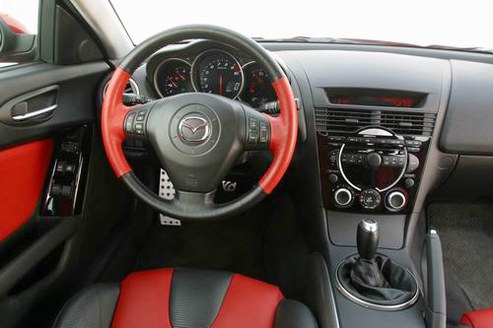

Et attention sur le fait de la compatibilité du Cruise de la Rx8 avec la Mx5 NC-FL1 et NC-FL2, je vais dire oui et non. ;) Ce ne sera qu'avec les modèles de Rx-8 de 2010.
Volant Rx8 de 2003 à 2009 non compatible avec la Mx5 NC tout modèle confondu
Volant Rx8 de 2010 potentiellement compatible selon équipement (à vérifier en détail)
Car il faut faire un check des spécificités. Il faut voir si tu as le système Bluetooth ou pas car ce ne sera pas le même modèle.
Il y en a deux références de commodo pour les Rx-8 et pour la NC-FL, il y a 8. Quatre avec l'entourage gris et quatre en noir. Tout dépend de la finition de ton volant et des équipements de la Mimix.
En théorie, les modèles 2010 de NC-FL ont encore le volant gris et non noir. :oui:

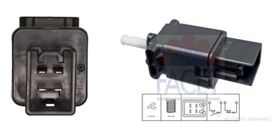

Pour se rassurer, il suffit de contrôler le contacteur de frein. Si il y a présence de quatre fils et de quatre cosses sur le contacteur, c'est que la véhicule est complètement pré-câblé et fonctionnel si il est finalisé.
Conclusion, si tu as une 1.8 avec un contacteur de frein avec deux cosses au lieu de quatre et deux fils arrivant à ce dernier, je te conseille de ne pas prendre de risque et d'opter pour le Rosta malgré ces inconvénients.
Si tu as une 2.0 ou une 1.8 et que les critères d'équipement évoqués au dessus de la conclusion sont remplis, il est quasi certain que le Cruise OEM va fonctionner.

Un capteur de pédale de frein
Un dispositif régulateur de vitesse(cruise volant EOM)
1h30 de travail et 1h de.....cruise!.... :woo:
