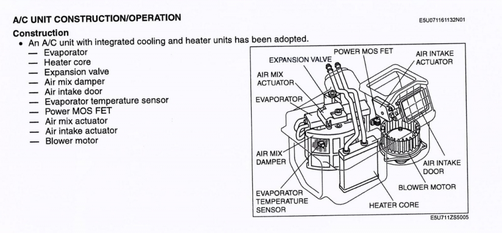

Pour ton problème, je ne comprends pas, il n'y a pas de résistance de chauffage c'est le circuit d'eau de refroidissement moteur qui alimente un radiateur de chauffage placé dans l'habitacle, Enfin je vais voir mes docs et revenir vers toi.
 Sujet du message : Re: probleme de ventilation
Message Publié : Mar 25 Fév 2020, 11:05
Le radiateur de chauffage est incorporé dans la grosse boite qui contient le ventilateur placé sous le tableau de bord, il est alimenté par deux tuyauteries de chauffage qui sortent de ce boitier, passent dans le tablier et rejoignent le compartiment moteur.
Regarde comment c'est fait, le radiateur c'est le "heater core".

Il y a probablement non pas une résistance mais un triac pour commander le ventilateur de chauffage,et c'est probablement lui qui a cramé ou qui n'est plus alilmenté;là je j'ai pas le temps de regarder mais si c'est cela,c'est une pièce accessible en démontant l'habillage du tunnel sous le tdb.

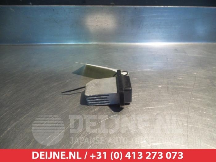

j'ai trouvé le problème lié à ma panne de ventilation de chauffage, après vérification des différents éléments pour faire fonctionné le chauffage, le problème vient de la résistance de chauffage.
je suis à la recherche de cette pièce , car chez MAZDA, elle est très onéreuse plus de 200€!!!
si quelqu'un à cela en stock ou peu m'aiguiller sur un site , ce serait cool.
