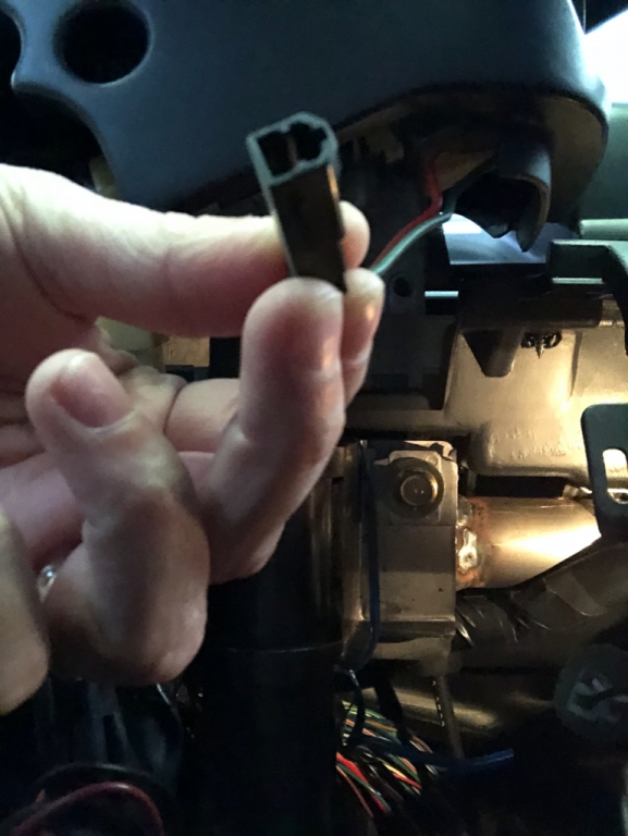

Ok, j'ai ouvert, je visualise bien le boitier bleu mais il est sur la colonne de direction assez loin au fond... je vais voir pour le sortir.
Par contre, comme on le voit sur la photo, il y a aussi une prise qui sort du volant et qui n'est pas branchée. Je ne sais pas à quoi elle correspond.
Vu le fatras de câblages, je vais demander de l'aide car je sens que ça va vite dépasser mes compétence!

Nouveauté du jour, le voyant ne clignote plus mais à la place j'ai 5 bips... sans toucher à rien... serait-ce dû à cette prise venant du volant qui se serait débranchée sans que je m'en aperçoive lorsque j'ai enlevé le cache? mais je n'ai pas vu de prise mâle pouvant se connecter...

J'ai la même prise sur la mienne, elle n'est pas branchée.
Ca doit surement servir aux Miata Américaine, peut être pour le Cruise Control ou autre.

ok, merci.
ça me rassure un peu. Il me reste donc à résoudre le pb du bip bip/voyant.
